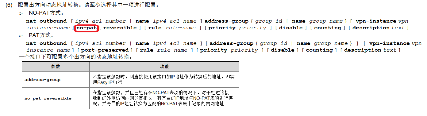

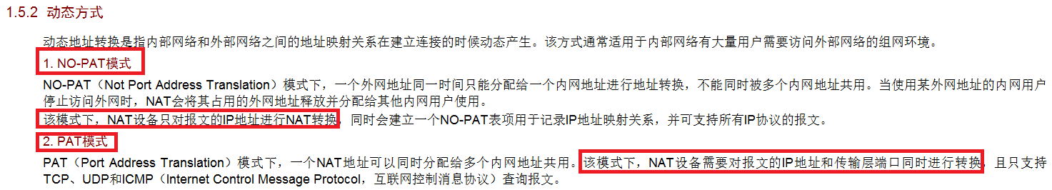

看你的转换方式了,这种一般都会把端口号也转换掉的。
用来上网的nat,一般默认是pat转换,会把你的端口也转换了。如果你使用no-pat模式来转化,则端口号不变。
