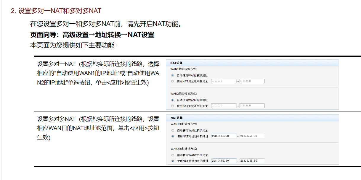

我觉得你要同时配置出方向NAT转换和服务器NAT才行。(这个型号应该就是多对一NAT和虚拟服务器)。
类似于你在家访问百度服务器。你家的路由器把源地址转成你家的公网地址,然后百度那边的路由器(或其他设备)再把目的地址转成他们的内网服务器地址。但你访问的时候要用服务器NAT映射出来的地址。而且如果两边都要求能主动发起访问,那两边都要既做出方向NAT转换又做服务器NAT。
用户手册:http://www.h3c.com/cn/d_202103/1388207_30005_0.htm#_Toc65596386
