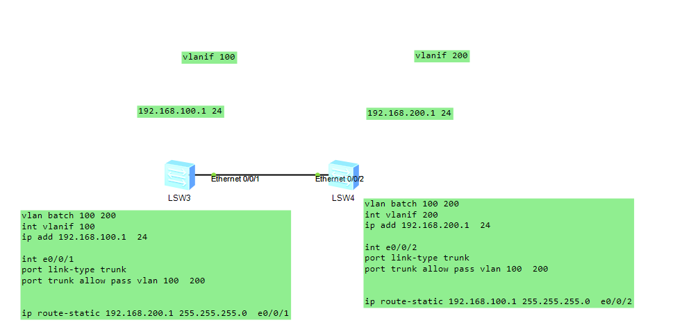

模拟器下两个三层交换机为何不能互通如图命令,求大佬指点!!!

如图我想设置两个交换机互通,如图配置,是我静态路由设置错了吗还是不能这么设置,实在不知道哪里有问题了
模拟器下两个三层交换机为何不能互通如图命令,求大佬指点!!!万分感谢1!

没有互连的三层接口啊。
你LSW4上没有int vlan 100,相当于LSW3上的ip 192.168.100.1没有网关。

设置静态不可以的吗
zhiliao_HsC21u 发表时间:2022-04-23
静态路由必需指定一个和本地同段的ip地址做为下一跳,然后你要在另一台设备上建立同vlan的int vlan接口并配置这个地址。那个直接指定出接口不指定下一跳ip一般是pppoe拨号才会那么写。

配置静态路由关联出接口和下一跳比较好,另外3层互联,要新起个vlan 地址 用于互联,trunk 口只允许互联vlan 通过就行
SW4的eth0/0/2 口配置access 口,属于vlan300

能说下咋设置吗?是设置相同的vlanif地址 吗

两个交换机都创建vlan 300 sw3 vlan300 IP配置10.10.10.1/30 .sw4 vlan300 的IP地址 10.10.10.2/30, Eth0/0/1 口配置成access 模式,并属于vlan 300。配置默认路由,sw3 192.168.200.0 255.255.255.0 10.10.10.2 sw4 192.168.100.0 255.255.255.0 10.10.10.1

没有互联接口
