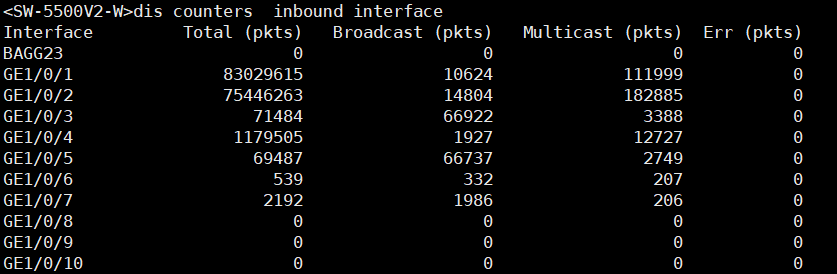

交换机环路 你开启stp   dis stp  bri  看那个是阻塞口,或者是开启环路检测,自动就把有环路的关闭了,你在看哪个口被环路检测关闭了就知道了
另外,你可以试一下dis int link-info 但是老版本的不支持这个命令
或者是dis counters inbound interface。dis counters outbound interface
dis counters rate inbound interface   dis counters rate outbound interface
