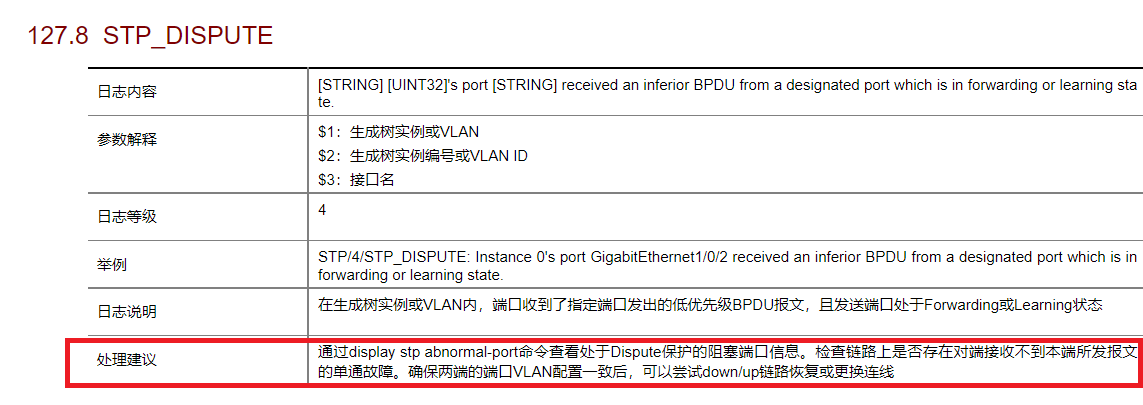

官方文档建议检查线缆是否有问题以及两端接口vlan配置是否一致。

解决办法,核心查看报错信息,发现是聚合下的端口实例,发送了较低的BPDU,去查看下面汇聚交换机,发现到上行的链路聚合没有聚合起来。导致汇聚交换机到核心交换机发送较低的BPDU
