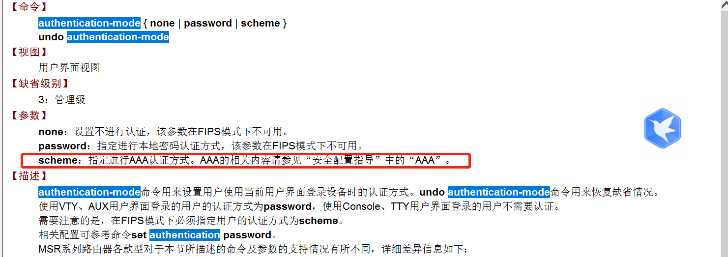

在配置ssh的时候line vty 0 63 下面有一条 authentication-mode scheme命令,这个命令的解释是设置用户登录时的认证方式,采用AAA认证,但是不配置3A配置本地建一个用户也可以登录,这是为啥?
因为默认的认证域是本地system
