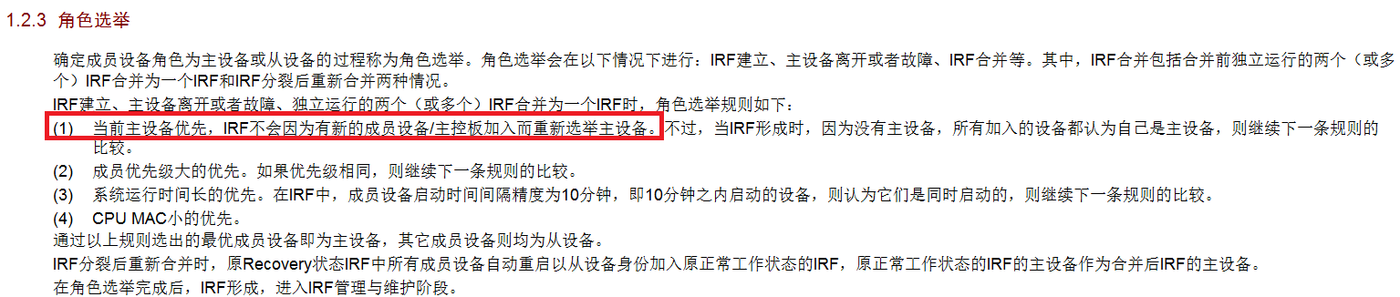

IRF建立、主设备离开或者故障、独立运行的两个(或多个)IRF合并为一个IRF时,角色选举规则如下:
(1)     当前主设备优先,IRF不会因为有新的成员设备/主控板加入而重新选举主设备。不过,当IRF形成时,因为没有主设备,所有加入的设备都认为自己是主设备,则继续下一条规则的比较。
(2)     成员优先级大的优先。如果优先级相同,则继续下一条规则的比较。
(3)     系统运行时间长的优先。在IRF中,成员设备启动时间间隔精度为10分钟,即10分钟之内启动的设备,则认为它们是同时启动的,则继续下一条规则的比较。
(4)     CPU MAC小的优先。
通过以上规则选出的最优成员设备即为主设备,其它成员设备则均为从设备。
