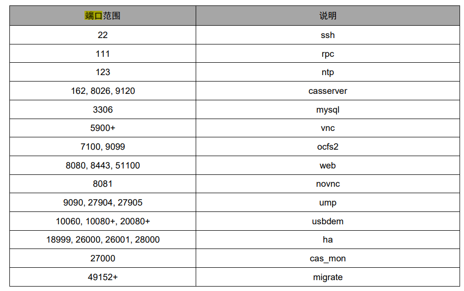

请问casE0706的3306端口能否屏蔽

3306是数据库使用的端口,集群内要放通。可以在外部设备进行屏蔽,将集群外的IP的该端口。
您好,主要是怎么屏蔽呢
对外的话不映射就可以
对内是不行的,mysql在使用
粉丝:71人 关注:20人
不可,mysql使用
