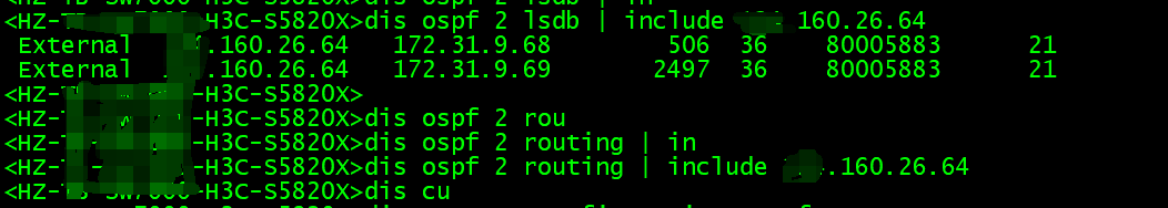

OSPF是多进程多实例里ospf,邻居都正常,ospf lsdb里也可以学到网段信息,但是ospf routing里没有信息,VPN里的路由表里也没有。
组网是 sw1——SW2——SW3——SW4,
SW1、SW2、SW3、SW4是ospf邻居,SW2和SW4之间新起了一个互联vlanif,绑定vpn-instance,并且vpn-instance里的起ospf邻居。SW2上会把学到的全局路由导入到VPN里,这样sw4的vpn-instance里能学到SW1上的全局路由,但是学不到SW2上的全局路由。也就是上面说的,有lsdb,但是没路由。
