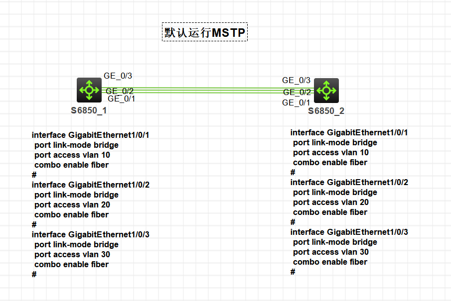

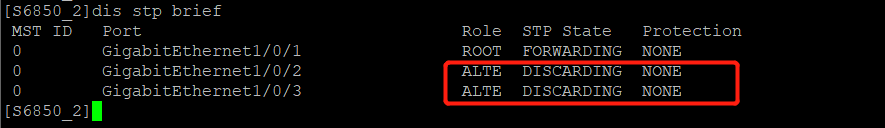

两台交换机多链路互联,每条链路划分到不同vlan,查看接口stp状态,默认运行MSTP,默认实例0。
为什么每条链路划分到不同vlan后,还会受到stp影响,阻塞端口?

我的理解,你都三个vlan 都在一个实例里,那么和stp 就是一样了,没有区分多域了,所以会阻塞端口。不知道说的对不对。但是有个办法让他们通,就是在指定VLAN内开启VLAN Ignore功能 stp ignored vlan 10

你好,我的疑问点是,我就配缺省实例0,不配置其他实例,vlan 10 、20、30都在实例0中,但是我每条链路都是属于不同的vlan,为什么不是所有的链路都处于转发状态呢?按道理每条链路不同vlan,理论上应该是相互隔离的不存在环路,为什么还会受到stp的影响呢?
一个实例一棵树,不是一个vlan一棵树。。。
