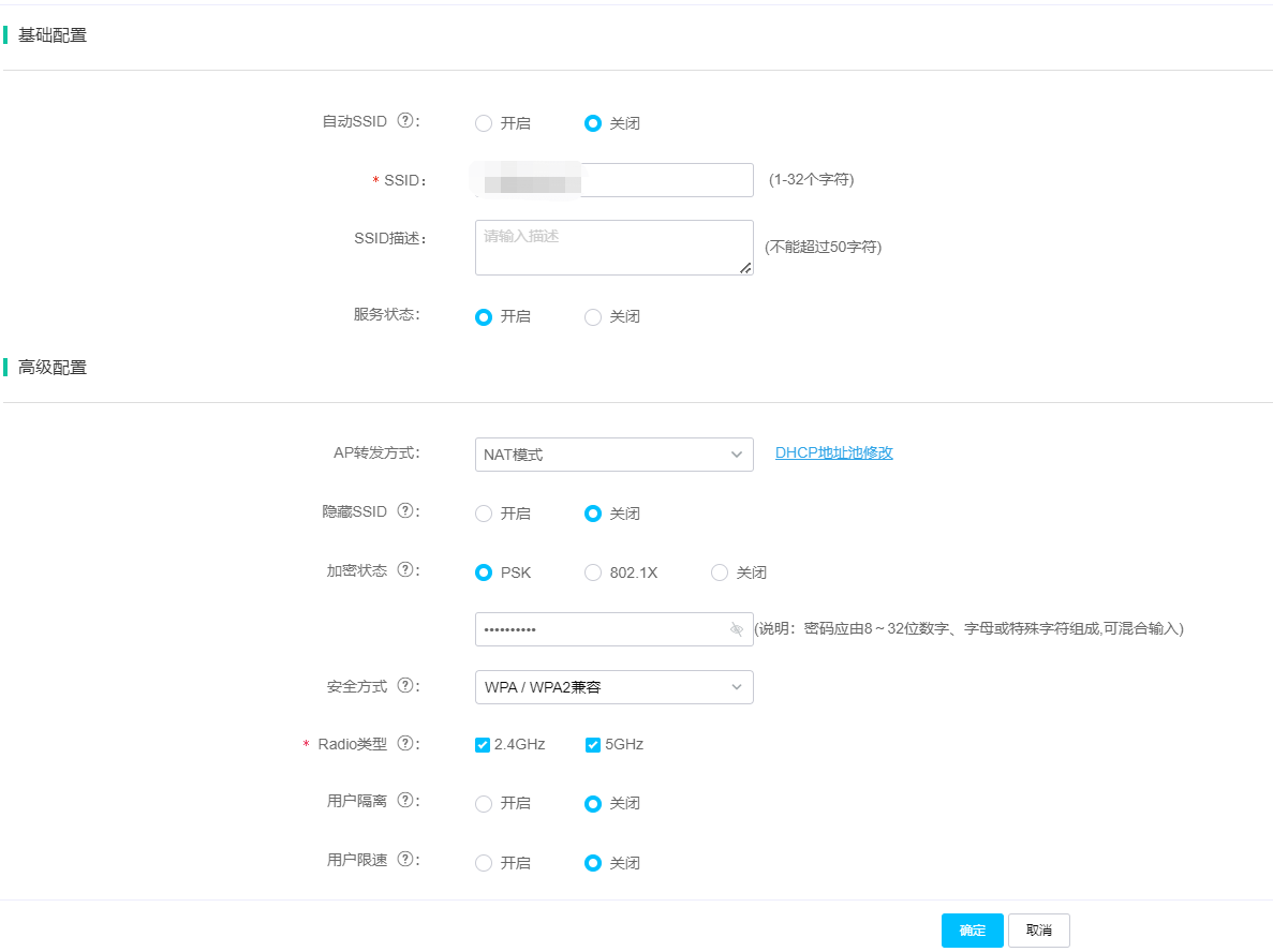

云简网络上的ssid不同步
2022-04-24提问
  • 3收藏,1961浏览
云简网络上的ssid不同步。其他配置,加密方式,密钥登都正常同步到ap上了,只有ssid还是默认的H3C_WiFi_1

看下设备时钟是不是不对,display clock
时钟不对也会出现各种奇奇怪怪的问题

找到问题了,ap版本较低,升级之后就能正常同步了
zhiliao_2vo4OE 发表时间:2022-04-26
