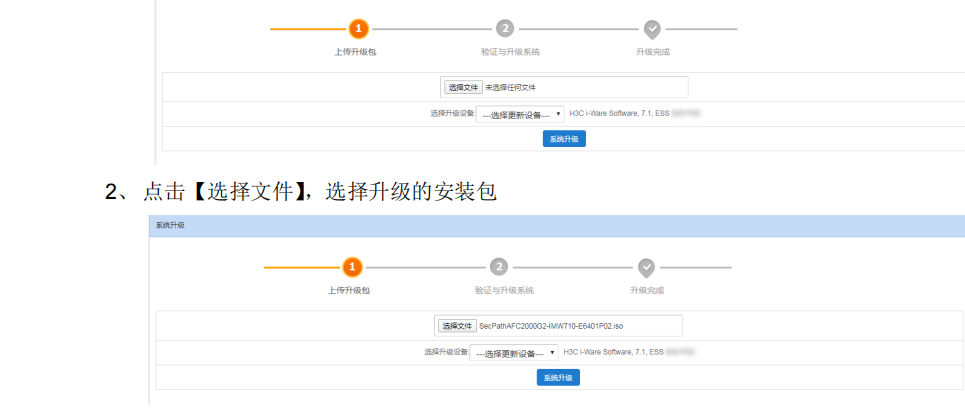

AFC版本升级显示升级失败,进度条卡在9%不动。操作手册显示升级版本文件为ISO文件,但是官网只有bin文件。求大神指点

应该是G2系列的AFC,用的就是bin文件的升级包: 推荐使用Firefox 87及以上、Chrome 68及以上浏览器 SecPathAFC2000G2-IMW710-E6401P02.bin MD5值:73fe66a4c40b9108179783ffc45dab77 md5校验一下看下能对上不
