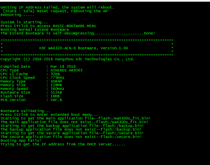

WA4320-ACN-D无法进入BOOTROM,ctrl+B没反应,之前是把胖改为瘦,现在想把瘦改回胖但一直进不去BOOTROM求帮助!!!!!

但是一打开就是DHCP那个界面,完全没法控制
zhiliao_taHIx 发表时间:2018-08-16
根本进不去管理
尝试一下参考如下案例,Ctrl+D进入扩展段升级,不过得有bootware软件,可以尝试下用AP的bin文件试试,如果还不行就只能返厂了

溪风 二段
正常启动以后,胖切瘦直接可以用命令   <H3C>ap_mode fat   回车选 Y
care0522 知了小白
输入<H3C>ap_mode fat    没反应。
