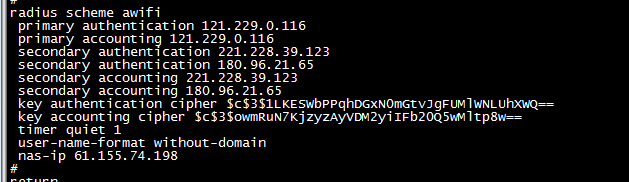

AC是V7 版本 radius 策略状态的端口为阻塞状态 ,激活服务为1分钟命令已添加 ,还是为阻塞状态,有没有其他的解决方案
目前不影响 portal 的正常使用,只是阻塞状态无法向用户交待

查看下和服务器之间这两个端口是否堵塞,服务器端这两个端口是否开启,中间是否有安全设备之类的阻塞这两个端口设置。
没有安全设备,服务器的端口也是正常转发的

用state命令修改为active

这个命令在AC 状态下是默认的,好像还是会出现BLACK
