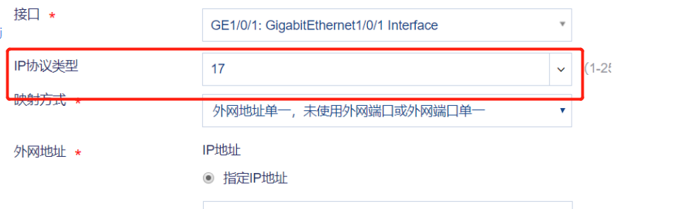

协议类型你选择6,使用tcp协议,你选择的17是udp 协议,不对
回复:
谢谢!可以了
zhiliao_MXPGj1 发表时间:2022-04-26 更多>>
改成17udp了还是不行
zhiliao_MXPGj1 发表时间:2022-04-25
不是 你原来是17 我截你的图 ,你把17改成6
发表时间:2022-04-25
我有改成6也是不行

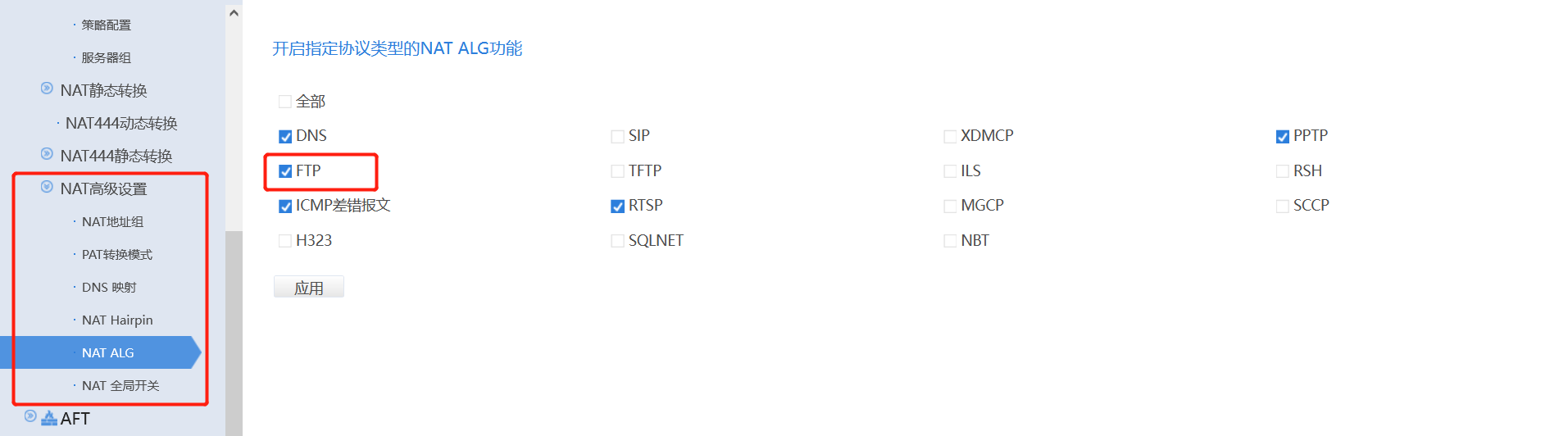

命令行下开启 nat alg ftp web 页面看看在哪里设置
发表时间:2022-04-25
在nat 高级设置里有
发表时间:2022-04-25

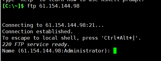

看一下你安全策略吧 ,我telnet 你防火墙端口了,是通的,你在内网ftp好用吗
发表时间:2022-04-25
我刚试一下,通了呀,下次再发图,把公网IP隐藏哈
发表时间:2022-04-25
回复:
奇怪我这打不开呀
你看我重新编辑的答案,已经到了提示用户名和密码的阶段了。你是在内网ftp 公网接口地址吗,如果是的话,你在内网口开机 nat hairpin enable

您好,出口设备做端口映射就可以了
还有就是属于tcp协议

开启ALG
叫我靓仔 发表时间:2022-04-25
在哪开?
ACL?
web页面找找,web没有,直接命令行#模式下,敲:alg ftp

或者是nat alg ftp,不通设备命令稍有差别
回复叫我靓仔:
alg开了还是不行
