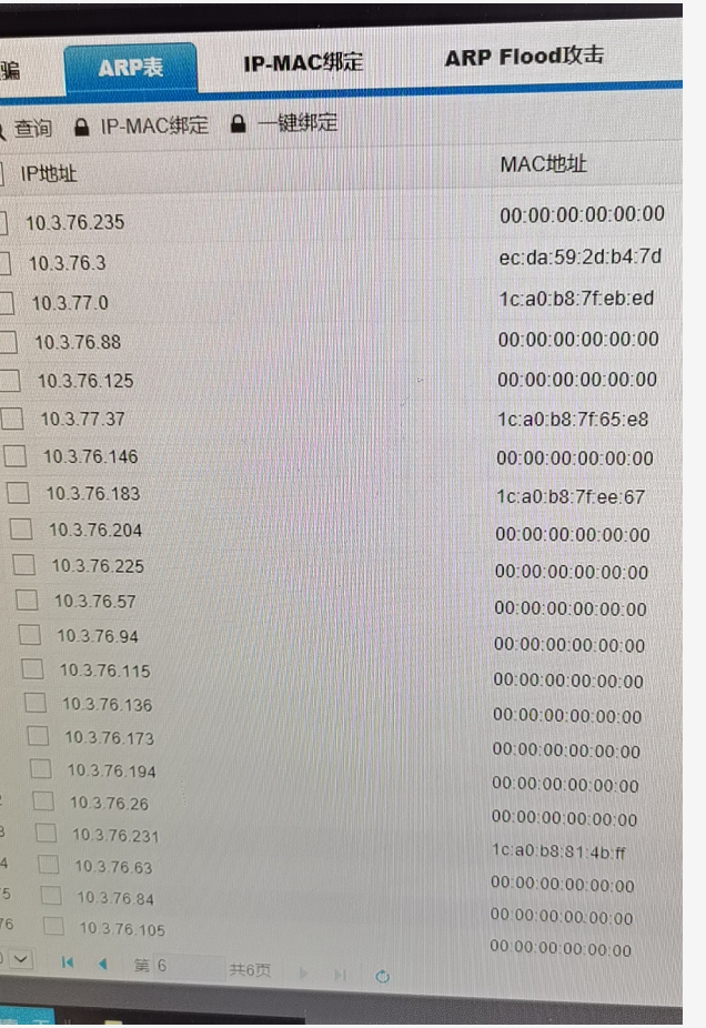

ACG做网关,通过arp表格看到很多00的mac地址这是什么原因
2022-04-25提问
  • 1收藏,3301浏览
ACG做网关,通过arp表格看到很多00的mac地址这是什么原因,如何解决呢
粉丝:3人 关注:0人
1、跨三层mac是不是没有开启 所以没有学到真实mac,可以按照附件尝试一下:https://zhiliao.h3c.com/Theme/details/57097
2、先ping一下网关IP,看看能否通,然后敲arp -a 看看解析的MAC地址是否正正确,ping不通检查一下网线的连接和电脑ip的设置是否有问题,排除连接的问题,很可能内网有ARP病毒攻击,上网不正常,
3、当把ACG重启一下之后是把里面的ARP缓存表清空,重新建立连接就好了,把电脑重启一下就好了的话,不妨试试把本地连接停用启用一下,应该是可以好的。如果遇到问题老是要重启电脑,那就要检查一下自己电脑了,或者是找一台正常的机器对比一下看看那里出问题
00的就是未学到MAC的
