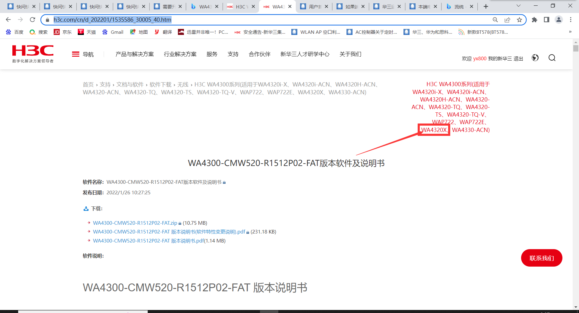

这个版本就是适配的
http://www.h3c.com/cn/Service/Document_Software/Software_Download/IP_Wlan/AP/H3C_WA4300/?CHID=189389&v=612

https://www.h3c.com/cn/d_202201/1535586_30005_40.htm
账户 yx800 密码01230123
这是版本下载链接

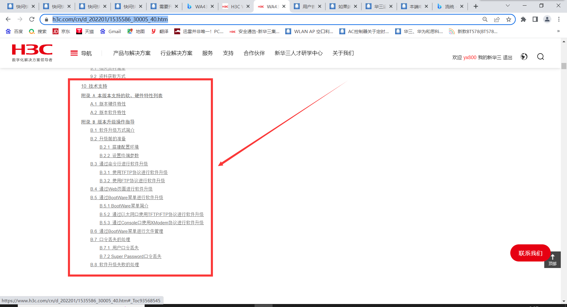

切换方法需要准备console线和电脑,重新升级版本,参考版本说明书中的升级方式。
下载账号yx800 密码01230123,附录 B 版本升级操作指导

软件版本下载连接:
下载账号/密码:yx800/01230123
软件升级指导

在各位的帮助下,目前已经升级完版本。
工作正常!
