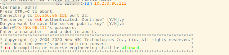

通过核心跳转到接入,核心和接入都配了SSH登录,现在只有核心在本地连接可以SSH,接入不在。怎么通过核心ssh 到接入。需要核心接入都开启什么?

我问的是核心怎么跳转接入不是配置SSH登录。现在核心接入都能SSH登录。。。我现在就想用核心登录一百个接入,不想一个一个接入的登录。。

在核心上 Telnet +ip 或者 ssh + ip
根据这个步骤看下你的接入交换机有没有配置正确 <H3C> system-view [H3C] SSH server enable # 创建本地账号abc,密码为123456,权限级别为network-admin。//如果现场同一个本地用户既需要通过ssh登录,又需要console登录,则服务器类型需要添加 terminal [H3C] local-user abc [H3C-luser-abc] password simple 123456 [H3C-luser-abc] service-type ssh terminal [H3C-luser-abc] authorization-attribute user-role network-admin [H3C-luser-abc] quit # 配置VTY接口认证模式为scheme模式(用户名+密码认证)。用于ssh登录 [H3C] line vty 0 4 [H3C-ui-vty0-4] authentication-mode scheme //另两种认证模式为None(无密码)和Password(单密码) [H3C-ui-vty0-4] quit

卡在第三行动不了。最后显示open remote error

你把telnet 服务开启一下 直接用telnet 试试
