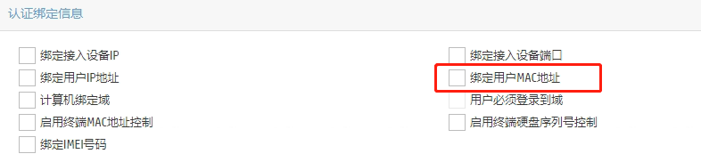

现有环境:华三IMC平台和WX5510E结合,对无线进行了portal认证,给每个用户分配了用户名和密码,但是用户把自己账户密码非法借用,现在想对设备进行mac地址绑定,咨询一下,是否只需要选中“用户接入策略中”的“认证绑定信息”里的“绑定用户mac地址”复选框
同时咨询一下,如果不是这个功能,那应该如何绑定设备的mac地址!!!

是只需要选择 "绑定用户mac地址”复选框  但是注意不要同时选择绑定
"IMSI绑定"
具体可参考以下文档

对,勾选后输入Mac地址。
如果不输入mac地址,是不是就可以不检测mac地址了,只有输入mac地址的用户名密码会识别mac地址

是这个功能,勾选上表示:在校验用户名密码的同时,额外校验终端MAC地址
