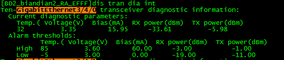

通过设备查询的实际光衰值范围是下面的
请问是否下图红框中所标的是正常值 的范围呢?还是说  -3  到-25dBm以内都是合格的呢?

 下面的是参考值,不是临近参考值的上线或下线都可以,你图中的收光就比较弱了。检测尾纤和模块吧。收光弱,去看一下对端的发光功率。如果发光正常,基本上就是尾纤的事情了
同样的命令 你到对端的设备上去看,如果对端你登录不了,那么就使用光功率计测一下,也是弱的话你就直到找哪段问题了

图中红色框 -3  到 -19
最高-3
最低-19
正常来说 光衰 是要根据对端设备发光来计算 没有准确的数值 控制在一个合理范围内就行
你看不是有一个high和low吗,再这个中间的就是OK的
