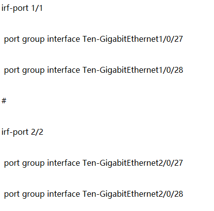

两台交换机已经做好IRF堆叠,怎么添加第三台交换机为堆叠成员
27口连接对端交换机27口  28连28口
参考IRF2配置文档就行了
1、先把第三胎编号也就是member修改为3
2、再配置irf2-port
3、最后激活重启
参考四台的配置案例: http://www.h3c.com/cn/d_201507/880622_30005_0.htm#_Toc423693883
叫我靓仔 发表时间:2022-04-26 更多>>
怎么连线 有配置文档吗?
zhiliao_IixlvI 发表时间:2022-04-26
粉丝:114人 关注:1人
1/1 连接 2/2
2/1 连接3/2
1/2 连接 3/1 形成环堆 其他配置一样
