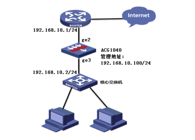

现在组网是防火墙当出口,核心直连防火墙,现新增一台ACG设备准备串在防火墙和核心之间
2022-04-27提问
  • 1收藏,2360浏览
现在组网是防火墙当出口,核心直连防火墙,现新增一台ACG设备准备串在防火墙和核心之间,核心与防火墙之间的通信怎么办
防火墙与核心的路由是这样的,现在ACG采用透明部署。
int g1/0/15
 nat outbound
qu
int g1/0/1
ip add 10.10.10.1 255.255.255.252
security-zone name Trust
import interface GigabitEthernet1/0/3 vlan 1 to 4094
到核心的路由
ip route-s 192.168.0.0 255.255.0.0 10.10.10.2
ip route-s 172.16.0.0 255.255.0.0 10.10.10.2
在核心上创建vlan 300
 vlan 300
qu
int vlan 300
ip add 10.10.10.2 255.255.255.252
int g1/0/24 //与防火墙相连接的口
po ac vl 300
配置默认路由器
ip route-st 0.0.0.0 0.0.0.0 10.10.10.1
这个是防火墙与核心的路由信息
如果按照下列组网方式的话
ACG需要配置什么地址  我管理段是172.16.100.0的  ,vlan300只是防火墙和核心的通信地址
段
粉丝:人 关注:人
1、你把ACG透明模式配置好,串接进去就行了呀,防火墙的下连口连接到ACG的GE0 口,ACG的GE1 口连接核心交换机,防火墙和核心上原来连接哪个口还是连接哪个口,不用变。
2、你核心和防火墙连接的IP,子网掩码扩大一下,变成255.255.255.248 给ACG留出来个地址
3、管理网段 你改成10.10.10.X网段,和防火墙、核心互联端口在一个网段。账户配置到核心网段静态路由就行。这样从内网就可以管理ACG了,如果需要从外网访问,那么在配置默认路由指导防火墙的LAN口
