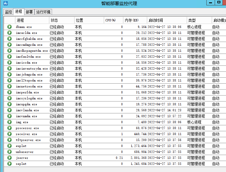

升级前,正常,为E05P12(大概是,因为现在无法登陆,无法输入序列号)

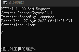

升级至IMC PLATE0706 后,无法登陆(原IE,提示HTTP 404,用Chrome,一直白板)
telnet IP加端口,都是连通的。见下图:
软件内,都提示正常。:
请教一下,如何解决了???

https可以正常访问吗?imcrs页面可以正常访问吗

https也不能访问。

部属里面查看下是否所有的组件版本都已经升级完毕,如果没有将指定的组件重新升级即可

都是已经部属了的。。。

检查版本哈 是否为你想要版本,
漓离原上谱 发表时间:2022-04-27
部分版本可能没升级上去
