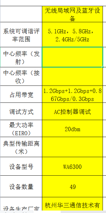

请问wa6300的中心频率(收,发),传输距离(米),频率调试方式是多少?

频率就是分为5G和2.4G,中心频率和WLAN使用频段都一样,5.2 5.8这样
AP的传输距离都能覆盖到很远,但是一般终端网卡回传能力不够,所以部署也不要太远,没有具体的参考值
粉丝:20人 关注:2人
这个所谓中心发射频率要看你实际用什么信道和频宽的,不是一个固定值。
