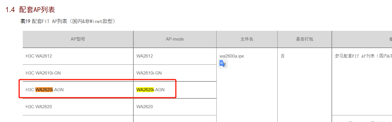

大概率是版本不对,同型号的就这一个有问题,那么刷一下AP的版本,如果多个这样的情况,升级一下AC的版本,看了你的回复
升级一下AC版本到最新
WX2510HF-CMW710-R5452P06
下载账号yx800 密码01230123,附录 B 版本升级操作指导
https://www.h3c.com/cn/d_202204/1585722_30005_40.htm
那就是AC上的版本和AP 不配套了

ac是5446p06,ap是1308p11,如图可以分配地址,识别到ac,反馈找不到主文件wa2600a-fit.bin,从ac下载成功,又无限请求重启。

swliin 知了小白
补充一下,AC版本是5446p06,ap ipe已经放到apimge目录
看了你这个版本,他没有包含wa2620i-agn ipe包
发表时间:2022-04-28 更多>>
发表时间:2022-04-28
