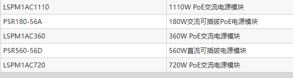

5130s-28s-pwr-hi 可选配的电源类型

我刚才问你呀,你的电源和交换机是匹配的么
发表时间:2022-04-28
回复:
匹配的,2个电源有一个2个灯都是绿灯,有个电源模块红灯亮。
zhiliao_OorQAW 发表时间:2022-04-28
你把他俩调换一下位置,如果还是红灯,在保的话联系400 或经销商返修吧,应该是硬件故障了
发表时间:2022-04-28
现场设备是S5130S-28S-PWR-HI
回复:
应该是不兼容把,我编辑一下答案,你看一下可插的电源
发表时间:2022-04-28
你在确定一下吧 ,如果是兼容的,你走报修流程吧
发表时间:2022-04-28
回复:
我在华三官网上查过了,这个型号的设备可以插这个型号电源模块。
嗯,那你联系400看看吧, 我是在配置器看没有你这个型号的电源
发表时间:2022-04-28
