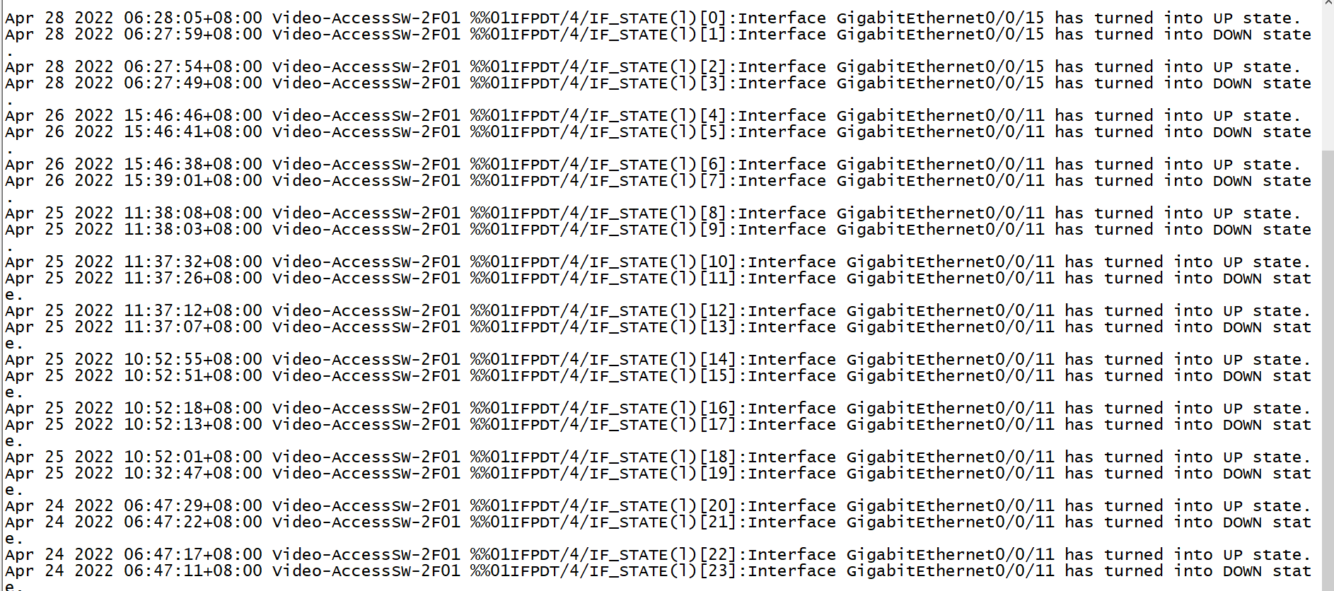

一台音视频交换机,24小时不停的工作的,现在用了差不多五年,也会偶尔重启一下

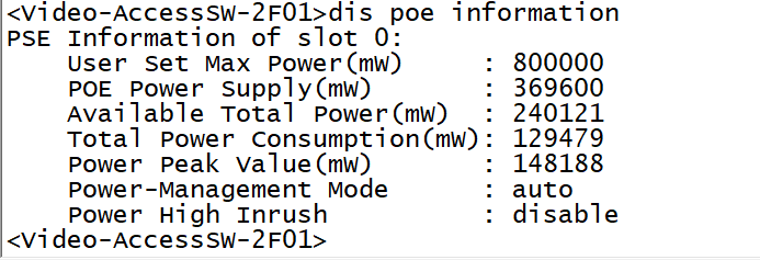

POE供电给摄像头,最近交换机端口频繁UP、DOWN是什么原因;
我也查了一下供电,不太懂,大佬们帮我看一下有没有问题。
您好,无非两种情况
1、线路质量差
2、环路导致
检查下物理链路质量、另外如果是批量了,看看是否有断电

你不会确定供电有没有问题,你先关闭一部分接口,观察其他的是否还出现,如果不出现了,另外你确定关闭的端口前端肯定是摄像头,那么就可以确定是交换机供电不足了
你这交换机看命令是华为的吧!
执行命令display poe power查看接口当前的功率信息。
执行命令display poe power-state查看接口的PoE供电状态。
或者你到华为官网的只能客服咨询一下。
