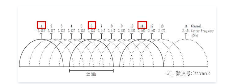

2.4g不12345678910111213个信道嘛,每个信道20hz
1、我频宽设置成20hz频宽,那我ap123456789-12随便用,反正每个信道大小是20hz,也不干扰,是这样吗?
2、如果我用频宽设置成40hz频宽,那我设置成1、3、5、7、9、11这样也不会干扰是不?
3怎么大家多说设置成1.6.11?

不是,相邻信道有重复,具体可看信道图
段
粉丝:人 关注:人
不是那样的,你看楼上的那个图,1和2之间是5Mhz,你使用了20Mhz,相当于你占用了1到4信道。40 的话相当于1-8。所有大家常说的20Mhz的时候使用1 6 11  没有干扰
