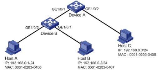

1.2  配置需求及实现的效果
Host A与Host B分别与Device B的端口GigabitEthernet1/0/2、GigabitEthernet1/0/1相连;Host C与Device A的端口GigabitEthernet1/0/2相连。Device B接到Device A的端口GigabitEthernet1/0/1上。各主机均使用静态配置的IP地址。
通过在Device A和Device B上配置IPv4静态绑定表项,可以满足以下各项应用需求:
lDevice A的端口GigabitEthernet1/0/2上只允许Host C发送的IP报文通过。
lDevice A的端口GigabitEthernet1/0/1上只允许Host A发送的IP报文通过。
l Device B的端口GigabitEthernet1/0/2上只允许Host A发送的IP报文通过。
lDevice B的端口GigabitEthernet1/0/1上只允许使用IP地址192.168.0.2/24的主机发送的IP报文通过,即允许Host B更换网卡后仍然可以使用该IP地址与Host A互通。

3.1  交换机A的配置
# 在端口GigabitEthernet1/0/2上配置IPv4动态绑定功能,绑定源IP地址和MAC地址。
<H3C> system-view   //进入系统视图
[H3C] interface gigabitethernet 1/0/2  //进入g1/0/2接口
[H3C-GigabitEthernet1/0/2] ip verify source ip-address mac-address   //配置IPv4动态绑定功能,绑定源IP地址和MAC地址
# 配置IPv4静态绑定表项,只允许MAC地址为0001-0203-0405、IP地址为192.168.0.3的Host C发送的IP报文通过端口GigabitEthernet1/0/2。
[H3C-GigabitEthernet1/0/2] ip source binding ip-address 192.168.0.3 mac-address 0001-0203-0405   //配置IPv4静态绑定表项,只允许MAC地址为0001-0203-0405、IP地址为192.168.0.3的报文通过g1/0/2接口
[H3C-GigabitEthernet1/0/2] quit   //退出当前视图
# 在端口GigabitEthernet1/0/1上配置IPv4动态绑定功能,绑定源IP地址和MAC地址。
[H3C] interface gigabitethernet 1/0/1  //进入g1/0/1接口
[H3C-GigabitEthernet1/0/1] ip verify source ip-address mac-address   //配置IPv4动态绑定功能,绑定源IP地址和MAC地址
# 配置IPv4静态绑定表项,只允许MAC地址为0001-0203-0406、IP地址为192.168.0.1的Host A发送的IP报文通过端口GigabitEthernet1/0/1。
[H3C-GigabitEthernet1/0/1] ip source binding ip-address 192.168.0.1 mac-address 0001-0203-0406   //配置IPv4静态绑定表项,只允许MAC地址为0001-0203-0406、IP地址为192.168.0.1的报文通过g1/0/1接口
[H3C-GigabitEthernet1/0/1] quit   //退出当前视图
# 保存配置信息
[H3C]save force   //保存配置
3.2  交换机B的配置
[H3C] interface gigabitethernet1/0/2  //进入g1/0/2接口
# 配置IPv4静态绑定表项,只允许MAC地址为0001-0203-0406、IP地址为192.168.0.1的Host A发送的IP报文通过端口GigabitEthernet1/0/2。
[H3C-GigabitEthernet1/0/2] ip source binding ip-address 192.168.0.1 mac-address 0001-0203-0406   //配置IPv4静态绑定表项,只允许MAC地址为0001-0203-0406、IP地址为192.168.0.1的报文通过g1/0/2接口
# 在GigabitEthernet1/0/1上配置IPv4动态绑定功能,绑定源IP地址。
[H3C-GigabitEthernet1/0/1] ip verify source ip-address   //配置IPv4动态绑定功能,绑定源IP地址和MAC地址
# 配置IPv4静态绑定表项,只允许IP地址为192.168.0.2的主机发送的IP报文通过端口GigabitEthernet1/0/1。
[H3C-GigabitEthernet1/0/1] ip source binding ip-address 192.168.0.2   //配置IPv4静态绑定表项,只允许IP地址为192.168.0.2的报文通过g1/0/1接口
# 保存配置信息
3.3  检查配置效果
# 在Switch A上显示IPv4静态绑定表项,可以看出以上配置成功。
<H3C> display ip source binding static
Total entries found: 2
IP Address      MAC Address    Interface                  VLAN Type
192.168.0.1     0001-0203-0405 GE1/0/2                    N/A  Static
192.168.0.3     0001-0203-0406 GE1/0/1                    N/A  Static
# 在Switch B上显示IPv4静态绑定表项,可以看出以上配置成功。
<SwitchB> display ip source binding static
192.168.0.1     0001-0203-0406 N/A                      N/A  Static
N/A             0001-0203-0407 GE1/0/1                  N/A  Static
