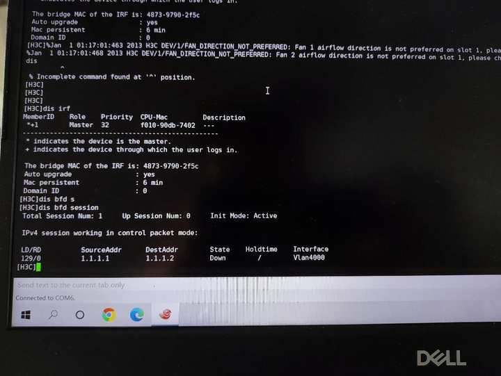

S6520交换机做完IRF和BFD分裂检测后,断掉堆叠线查看BFD会话状态显示down,不应该显示的是UP吗?

 当IRF正常运行时,只有主设备上配置的MAD IP地址生效,从设备上配置的MAD IP地址不生效,BFD会话处于down状态;(使用display bfd session命令查看BFD会话的状态。如果Session State显示为Up,则表示激活状态;如果显示为Down,则表示处于down状态)
·     当IRF分裂形成多个IRF时,不同IRF中主设备上配置的MAD IP地址均会生效,BFD会话被激活,此时会检测到多Active冲突。
mad接口是不是down了
粉丝:64人 关注:2人
把你mad 配置和接口配置发一下吧,是不是配置错误
