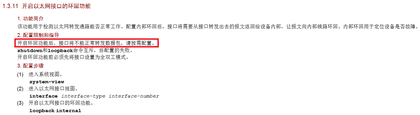

环回功能是用来诊断故障的,平时不能开,会造成转发异常。如果不想让gre隧道down掉,确保源地址up且存在去目的地址的路由即可。你要怕源地址down,可以创建一个int loopback 0。
粉丝:7人 关注:1人
在 MSR1004S 路由器上启用环回的原因是为了确保路由器上至少有一个接口处于启动状态。----不需要这么操作,保证tunnel地址路由可达就能up了
