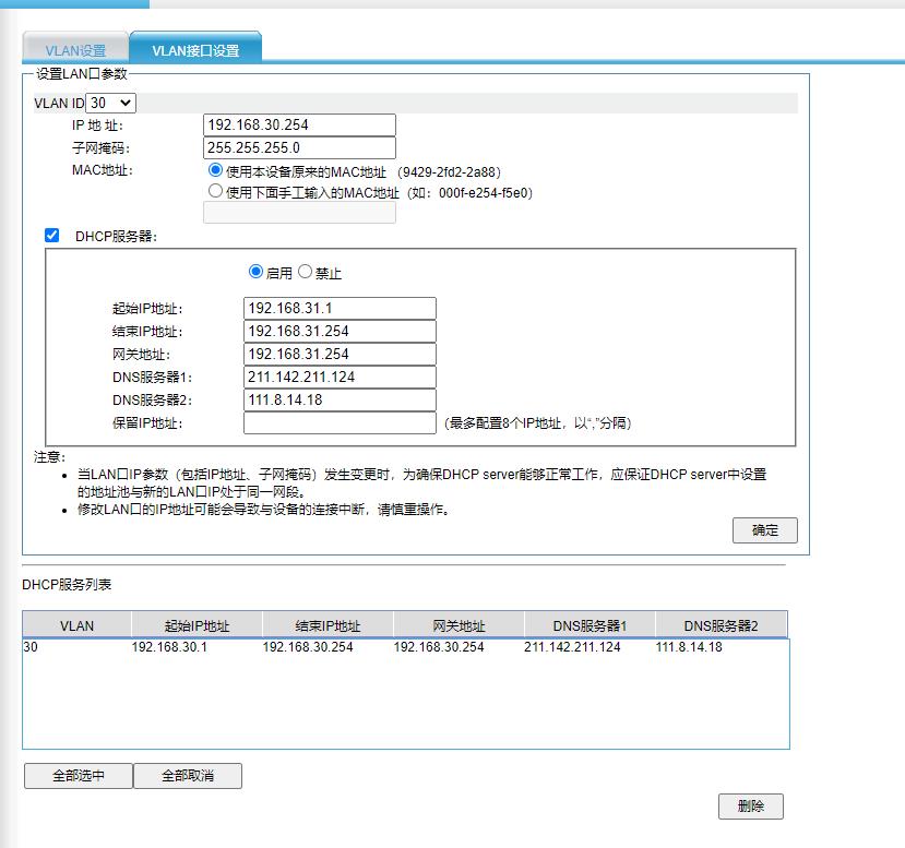

新创建一个,vlan ,配置vlanif 地址,之后按照下面的操作,新建在高级配置 > DHCP设置里
或者式把vlan 30 的地址子网掩码改成255.255.254.0.之后在回到你的界面该地址范围都行

新建地址池吧
zhiliao_UxuHm 知了小白
地址池不能创建一个新的
粉丝:11人 关注:0人
改下原来的地址池的掩码,掩码修改成255.255.254.0。网关的对应的掩码也修改下
