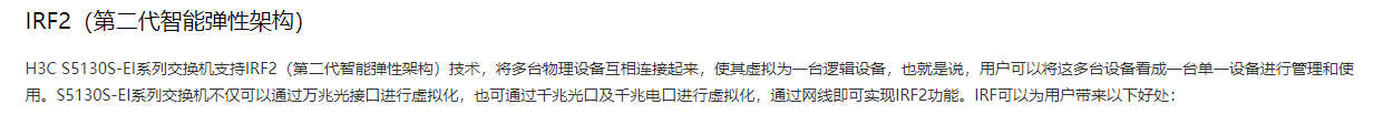

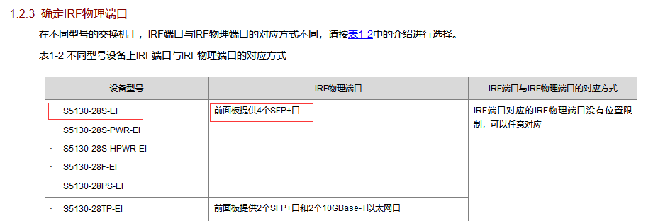

s5130-28s-EI 支持网线堆叠吗?
粉丝:2人 关注:2人
支持
粉丝:105人 关注:1人
可以的
粉丝:11人 关注:0人
不支持网线堆叠,只能用光口
