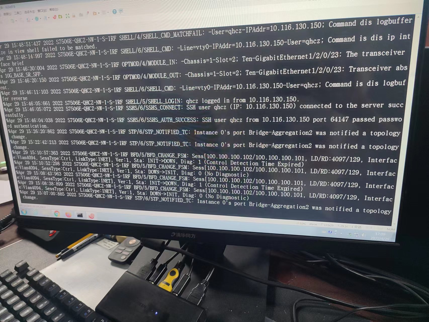

设备日志上bfd change DOWN-INIT,INIT-DOWN,这是啥原因?

看下配置是否正常,链路连通性是否正常
小斌 知了小白
配置和链路都检查了,没问题

做mad 检测的两个物理接口需要你关闭接口的stp
另外看到你有聚合组的拓扑变化提示,检测一下你的聚合
BFD有几种状态,Down状态、Init状态、Up状态,还有管理down状态
Down状态是IRF堆叠状态稳定时候的状态
Init状态说明与远端正在通信,并且本地会话期望进入up状态,但是远端还没回应,到一定时间后对端没有给会回复 就变成down状态了,这就出现了你的现场,down-init ,init-down
你出现这样的状态说明你的irf 不稳定,还是先检测堆叠链路。你也要解决下端的拓扑变化。

接口点位stp是关闭的,聚合拓扑变化是接入交换那边传过来的,不影响,我现在就想知道BFD的状态down->init,init->down是啥原因导致的
