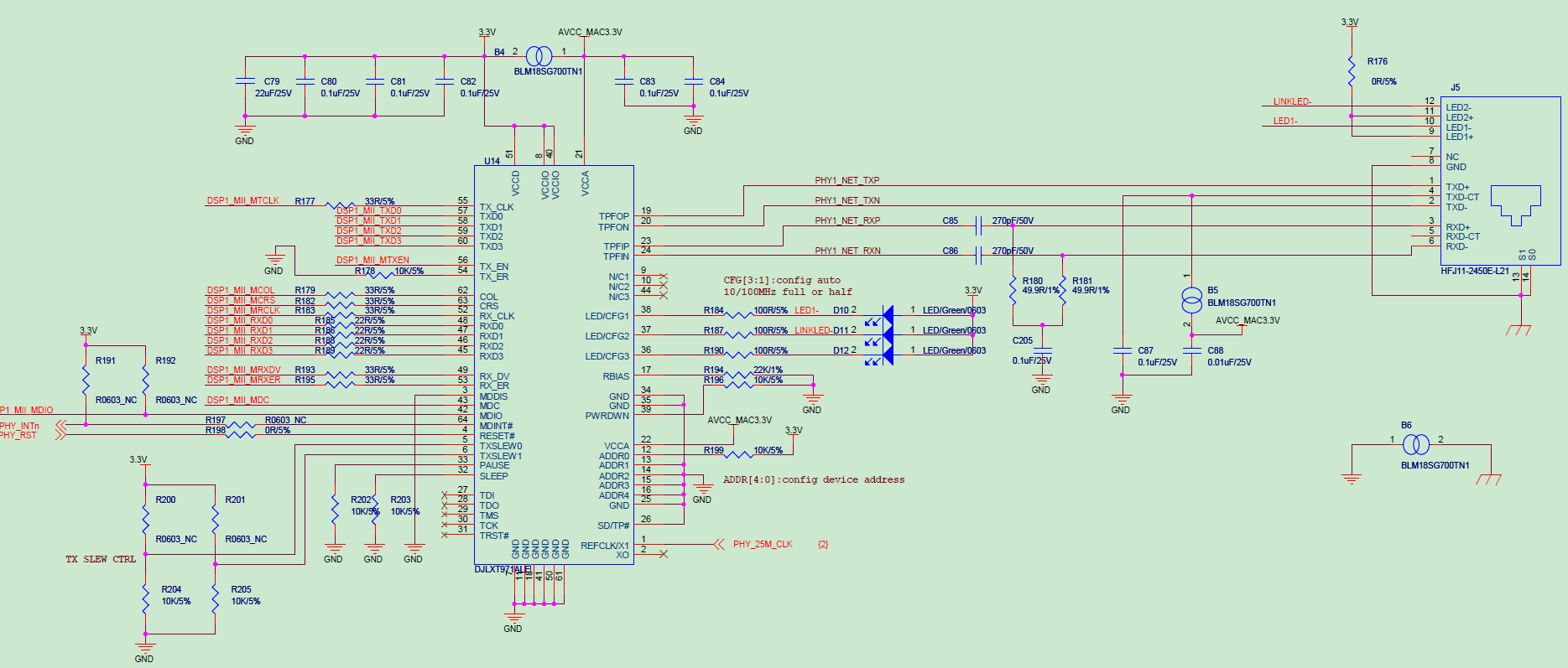

问题:实验设备通过连接到交换机端口后(无论交换机是否上电),交换机通过端口从设备吸电流,即交换机成为了受电设备,且功耗较大致实验设备网络芯片DJLXT971ALE功耗增大。
结构: 主机(单台)<->交换机<->实验设备(单台)
用途:用于主机与实验设备的数据交互,目前未连接多台使用
设备网络部分原理图如下:

设备网络部分原理图见问题描述。
这个超出知识范围了
这个故障确实有点诡异^_^

这得找电子信息的工程师论坛吧…这边应该大部分都是搞通信的
好的,感谢~
