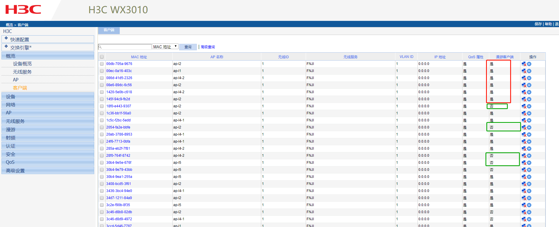

还有个问题就是,AC控制器里查看连接的客户端,有一些客户端的“客户端漫游”选项是“是”,但是有一些客户端是“否”,详情请看附上的截图。请问这是怎么回事呢?我也没有在任何菜单找到开启或关闭这个“客户端漫游”的选项。

漫游是由终端决定的特性,AC只能尝试引导。可以把两个楼层的楼梯间的AP的功率降低一下,或者可以配置终端重关联配置来引导终端漫游,具体的重关联参数需要现场测试一下。
