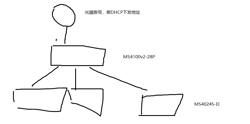

所有交换机全部当作傻瓜交换机使用,MS4024S-EI为标准交换模式,每次断电超过一个小时之后重新上电网络无法正常恢复。
光猫拨号,下挂一台傻瓜MS4100V2-28P,然后MS4100v2到各个楼层间的MS4024S-EI。无法恢复网络后,在MS4100v2-28P下重新加了一台8口的小交换机,然后将PC的线路接到新加的小交换机上网络正常恢复。
所以我想请问以下MS4024S-EI是否存在突然断电超过一个后重新上电导致设备无法正常运行?

理论上跟时间长短是没关系的,这种傻瓜式设备缺乏诊断工具不好确认原因,建议不如直接给他重启下试试。
重启过还是无法恢复,到现场去测试结果又全部都是正常的。

估计你网络中有环路,你登陆到4110V2 上看一下stp 状态
在检查一下获取的IP地址正不正确,是不是有私接的小路由器的
