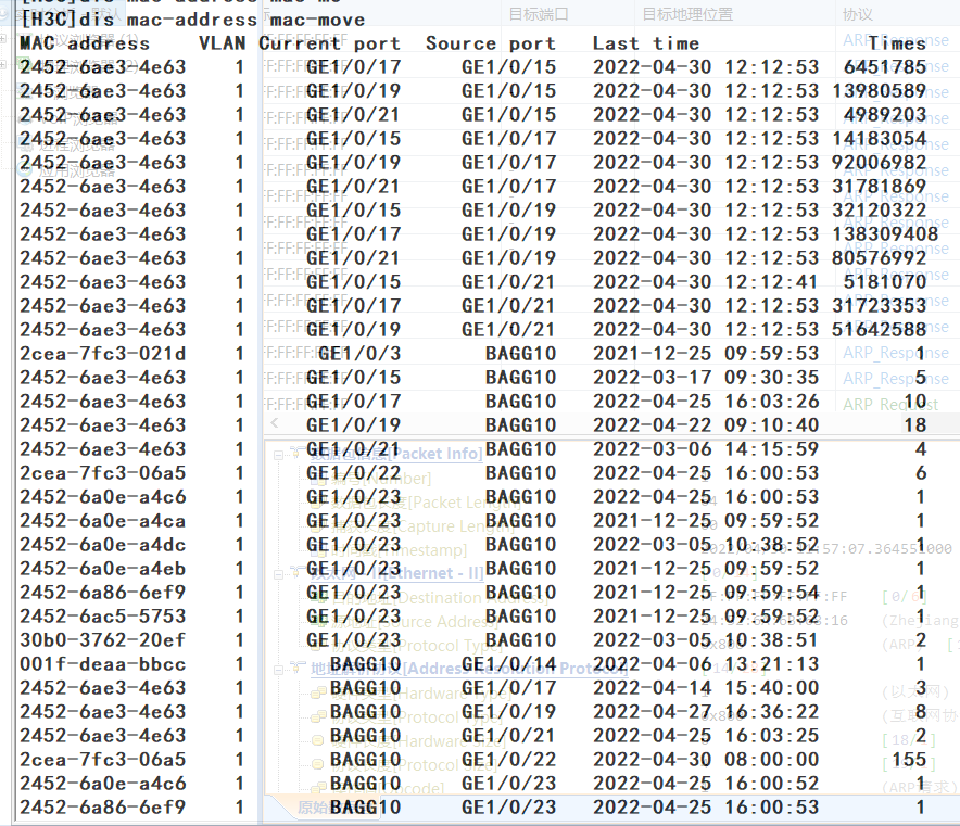

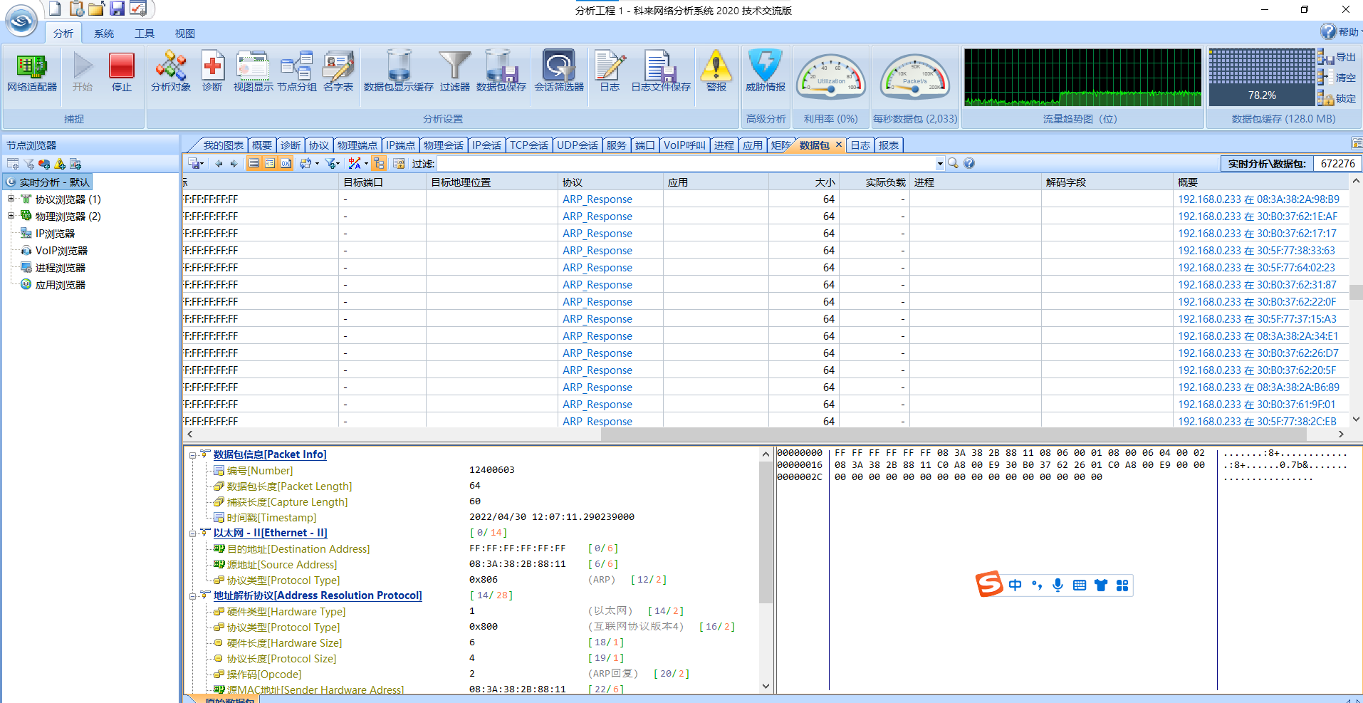

是不是网络环路?怎么解决?
感谢大佬

15/17/19/21几个接口下联设备再去查一遍,看到那些接口下环路了就去那个接口下联设备排查。直至找到环路点。
简单恢复的话,就先把涉及的端口down掉

1、看mac 地址是大华的摄像头么?
    这样的情况是有环路了,你在交换机上开启stp 检查哪些口阻塞了,之后顺着端口往下查
2、第二个图192.168.0.233 这个应该是设备的默认管理地址,默认vlan1
3、看一下你的聚合组10 是怎么配置的,聚合两端配置是否一致
4、display lldp neighbor-information list 查看设备邻居关系。lldp glo en 开启这个功能

漂移会导致表项学习错误,报文无法正常转发造成丢包。交换机会从收到的报文中学习源MAC地址生产MAC表项,怀疑组网有环路导致服务器发出的报文从核心的多个接口上收到,相应的MAC表项也会从各个接口上学到,
二、产生的原因
1、除正常虚机迁移,终端漫游导致MAC漂移无需关注外,由于环路导致MAC漂移会影响报文正常转发。
三、MAC地址漂移造成的影响
1、上网速度变慢,出现严重丢包现象
四、怎么判断是否存在mac地址漂移现象
1、通过命令display mac-address mac-move查看MAC地址漂移的信息。记录的信息包括:MAC地址漂移发生的时间,发生MAC地址漂移的VLAN和MAC,漂移的端口和漂移的次数。
2、通过命令dis mac-address(漂移的mac地址),查看出接口在两个端口之间跳变。
五、如何消除mac地址漂移
1.:根据MAC地址学习到的端口进行溯源排查组网是否有环路,可以通过将相应端口shutdown或者拔掉线缆排除物理环路。
2.如果组网中确定无环路,需要考虑是否有设备存在报文回弹问题。
3.配置生成树协议,stp或者mstp。
