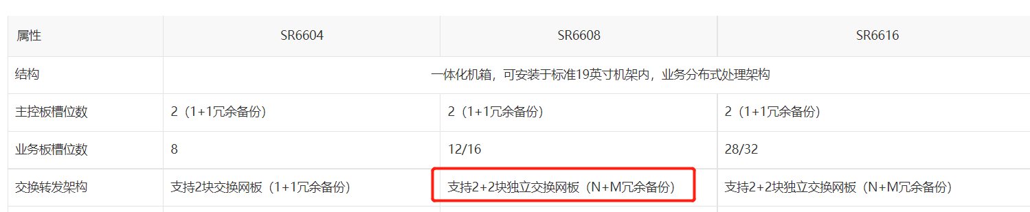

SR6608业务板槽位数官网显示是12/16
12和16分别对应什么

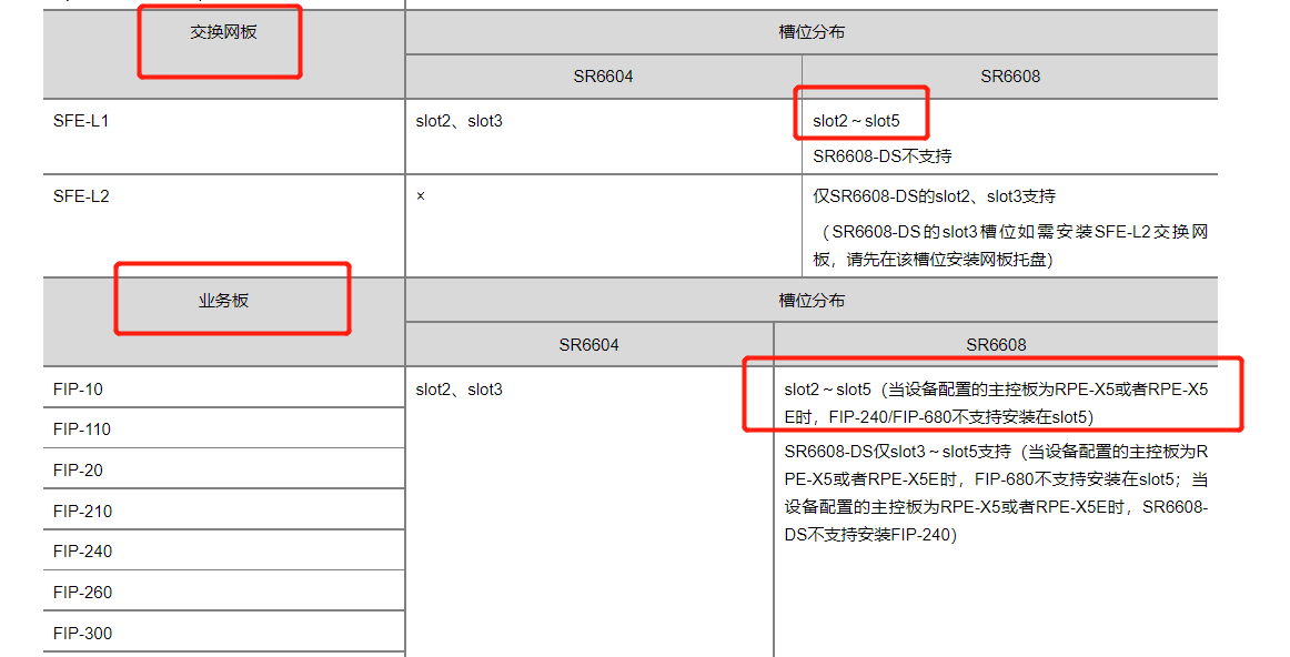

具体发一下截图或者链接
是12或者16块业务板卡,有全槽位和版槽位之分

支持2-2 独立交换网板。交换网板占用业务槽位,如果你配置的主控集成交换网板,那么他可用的业务槽位数就是16了

可以插12和16块业务板卡槽。
