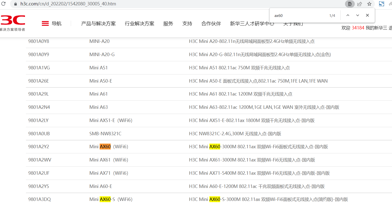

升级到这个版本才支持,H3C MER5200-CMW710-R0821P18版本软件及说明书(年度稳定版本)
https://www.h3c.com/cn/d_202202/1542080_30005_40.htm       附录 B 版本升级操作指导·· 19  下载账号yx800 密码01230123
上一个R0821P16版本介绍的
2. 202107080539
问题现象:无法在AC上配置WIFI6某些配置:802.11ax模式,WPA3加密方式,HT160M频宽
问题出现条件:MER纳管WIFI6AP
规避措施:当前版本不支持以上配置,下个版本合入,暂无规避措施。
粉丝:19人 关注:3人
看了最新版本是适配的:
看最后 表3

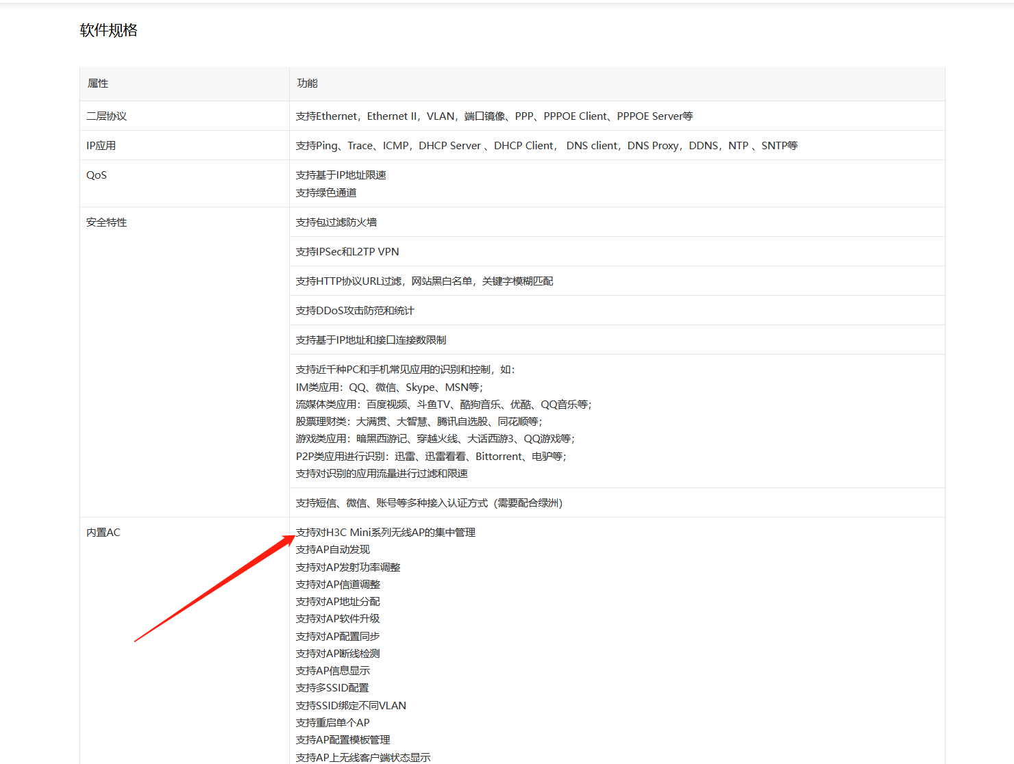

老哥能截个图吗
Primula 发表时间:2022-05-01 更多>>
老哥能截个图吗
