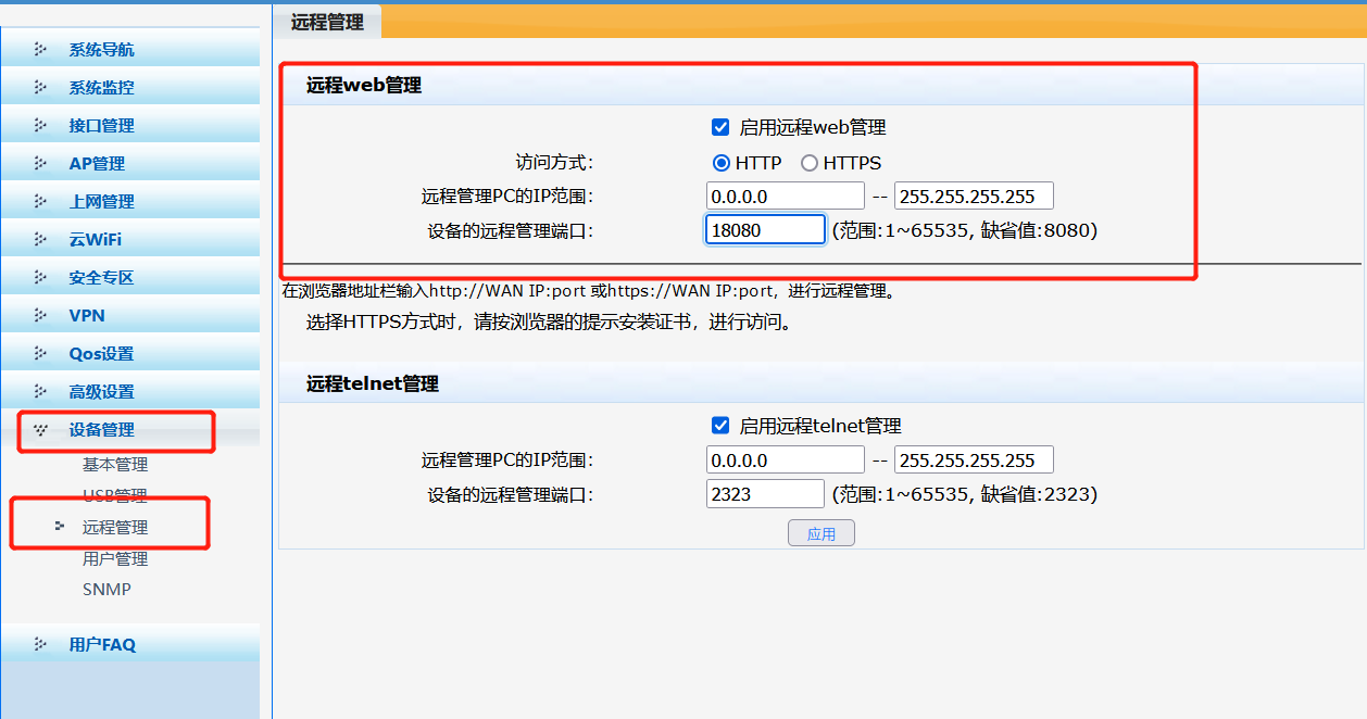

H3C ER3200G2 远程控制,也就是在有网的地方访问路由器,怎么设置?
粉丝:3人 关注:0人
高级设置——远程管理——修改http或者https访问端口号
设备是支持,但是如果路由器是dhcp上网或者pppoe拨号就不一定可以访问了
有详细点的设置吗?
粉丝:32人 关注:11人
看用户手册:
https://www.h3c.com/cn/d_202103/1390789_30005_0.htm#_Toc65230555
段
粉丝:人 关注:人
看图哈,不要使用8080,80 端口,因为可能被运营商封了,换个不常用的端口。
这种设置方法适合有固定公网IP
如果没有固定公网IP,那么使用ddns 方式,这种方式不一定稳定。
