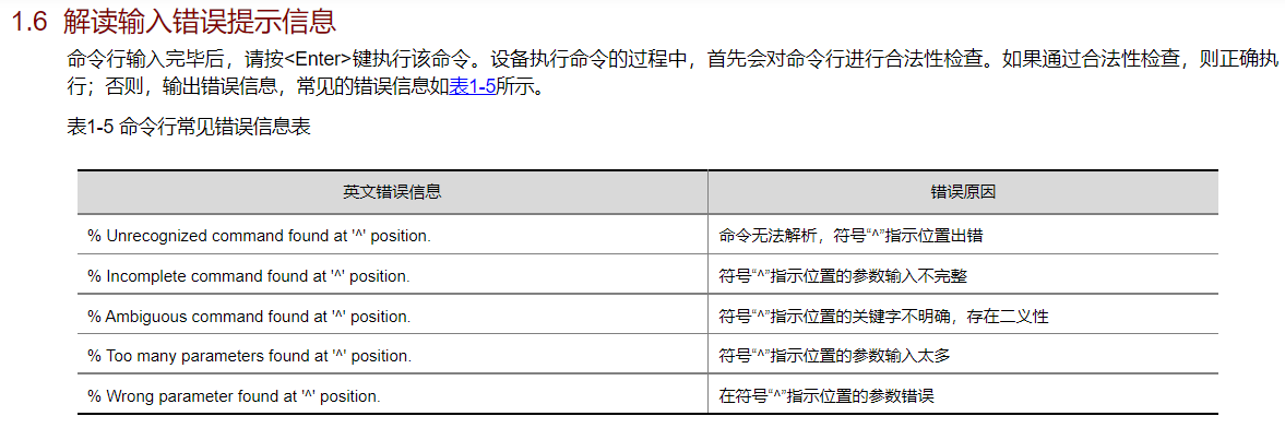

常规报错含义见图表:
其他报错建议先复制出来用百度翻译来翻成中文看看。

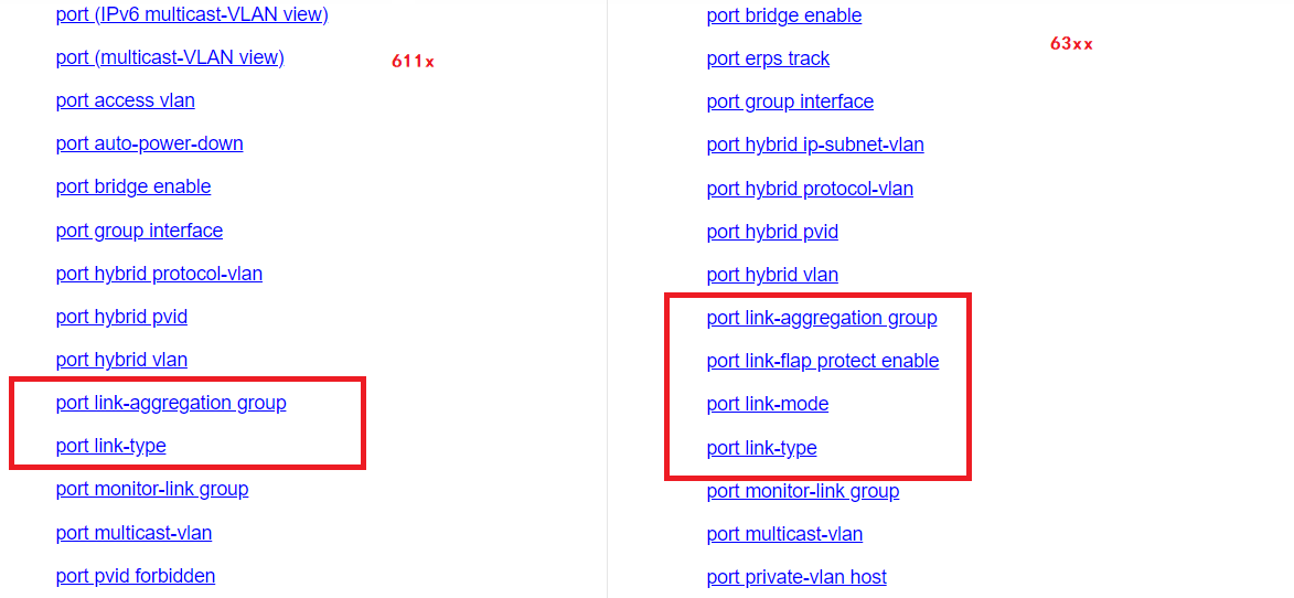

另外问一句你是不是5560S-SI或者EI?我怀疑是你的软件版本太低了。你dis version看看。我刚才查了命令手册,611x版本没这个命令但是63xx有。

破案了,版本问题,你是6126版本,612x也没这个命令,参考:https://www.h3c.com/cn/Service/Document_Software/Document_Center/Home/Switches/00-Public/Command/Command_Manual/H3C_S5560S-EI_S5560S-SI-CR-R612x-6W102/99/?CHID=366294

什么报错
zhiliao_t3bg4T 知了小白
命令错误,^指在l上面

对就是显示命令无法解析,^位置出错,是不是端口有什么功能需要开启,我在 H3C 3600上面使用是正常的
