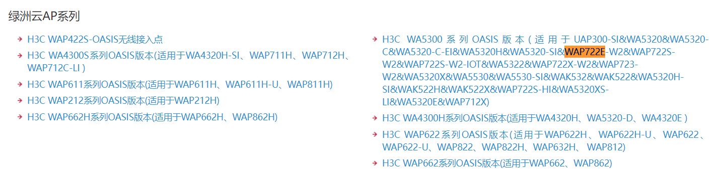

如果你想使用AC的话,那么你需要购买msg360-10 型号的控制器,默认带10个授权,可以管理你的8个AP
另外WAP722E-FIT支持上绿洲云管理。

722e没有console口,建议配合ac使用。能管理的型号有很多,一般msg360款型比较多,具体可以咨询售前
