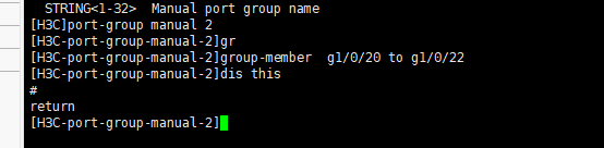

无法在组里添加端口,不报任何提示,

看配置没啥问题,display port-group manual能看到端口吗
V7 display vlan可以看到接口 但是看不到启用状态
撇撇种土豆呀 发表时间:2022-05-02 更多>>
这个命令可以看到端口,华为的用习惯了,H3C和华为的还是有一些区别,特别是查看vlan这些,不知道是VRP版本问题还是H3C的就这样,dis vlan就只能看到vlan 的PVID,华为是的可以看到所有的端口以及启用状态
zhiliao_yHHOnf 发表时间:2022-05-01
段
粉丝:人 关注:人
display port-group manual all看有没有
用这个命令能看到,华为的命令用惯了,囧
zhiliao_yHHOnf 发表时间:2022-05-01 更多>>
用这个命令能看到,华为的命令用惯了,囧
