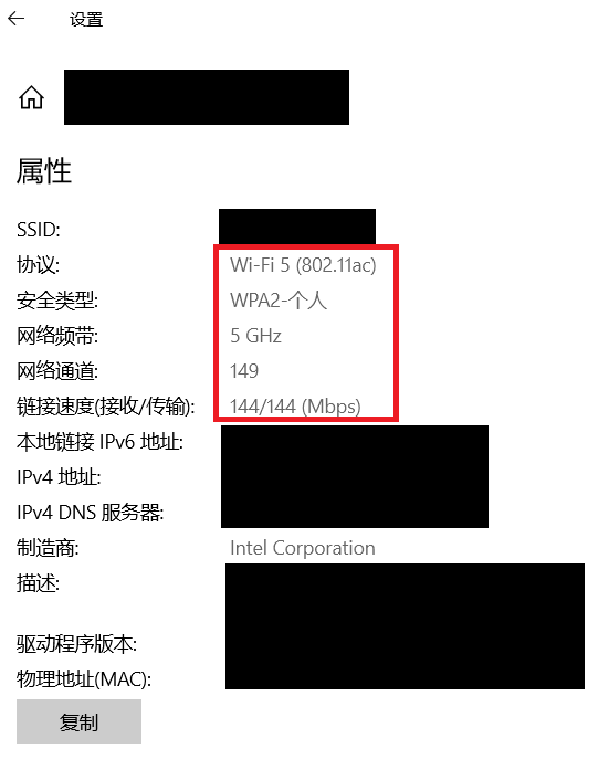

1.wifi的加密套件不要选tkip,要用ccmp。
2.测速的时候连接5G,不要连2.4G。
3.测速前查看wifi属性,看看协议和协商速率正不正常。
4.再不行的话,楼上说了,升级版本或做网络优化。
我下面的图是wifi5的,你那里如果网卡支持应该可以wifi6。
