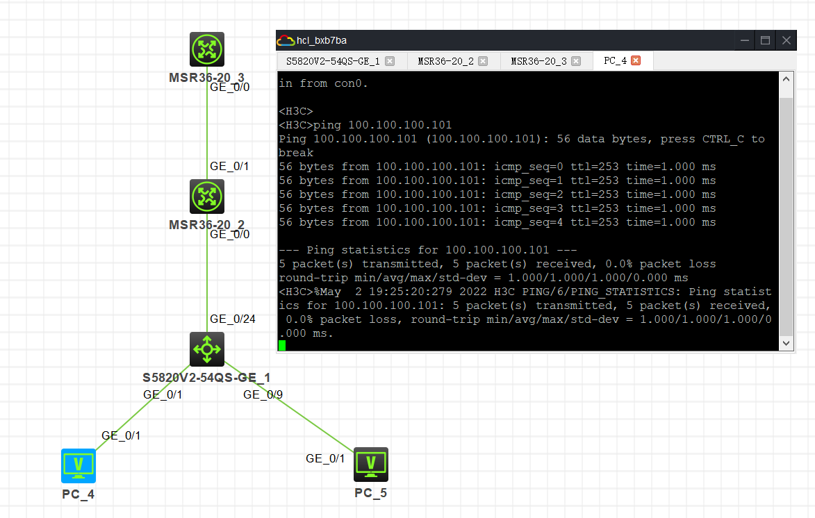

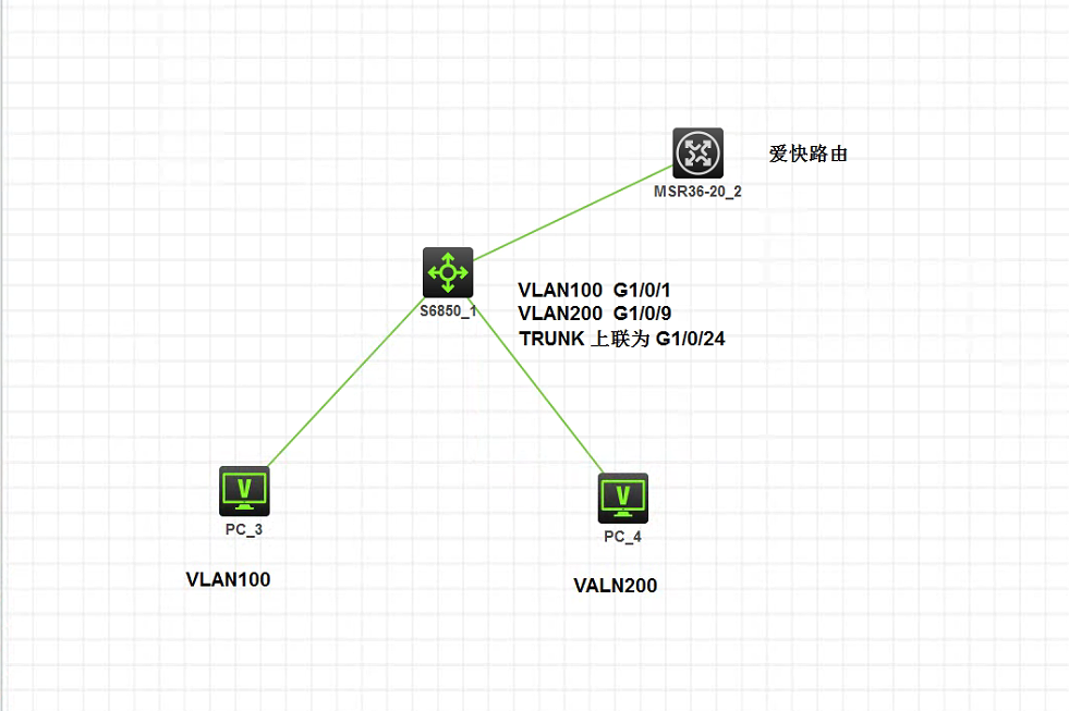

如图   三层交换机S5560 建两个vlan100 200   DHCP已经建好都能获取ip
valn100  接口192.168.100.1 24  vlan200  接口192.168.200.1 24 爱快网段192.168.31.0 网关192.168.31.1
怎么设置路由功能和接口和静态路由?我要100和200互通.  路由上的静态路由也要怎么设置?
现在各vlan都可以自动获取ip  但上不了外网.

所以要问下爱快那边了
浅鸢丶 发表时间:2022-05-02 更多>>
还不不能上外网 100 200的网关在交换机上 爱快的lan网关192.168.31.1 lan1 192.168.100.0 255.255.255.0 (24) 192.168.31.1 1 已启用 编辑 复制 停用 删除 lan1 192.168.200.0 255.255.255.0 (24) 192.168.31.1 1 已启用 编辑 复制 停用 删除 爱快静态路由
浅鸢丶 发表时间:2022-05-02
不是要用三层么 现在就三层接口不会用0 0
浅鸢丶 发表时间:2022-05-02
回复浅鸢丶:
回包应该给31.254啊,254才是交换机,1是路由器。
奇怪的流量 发表时间:2022-05-02
改了 都不行
浅鸢丶 发表时间:2022-05-02
加Q?加微信?
浅鸢丶 发表时间:2022-05-02
回复浅鸢丶:
WAN口设置了吗?WAN口要做NAT的。
默认net4的 我31的网段正常上网
浅鸢丶 发表时间:2022-05-02
回复浅鸢丶:
交换机应该就是这么配的,可能你路由器上要改什么吧。我一会儿在答案里把h3c路由器的配置加上去,你根据这个对一下爱快吧。我也没用过爱快。
回复浅鸢丶:
改了,你看一下。
好
浅鸢丶 发表时间:2022-05-02
可以是可以 但只能vlan100 ping通200.1的网关 底下的终端ping不通
浅鸢丶 发表时间:2022-05-02
回复浅鸢丶:
你200的终端是不是没关windows防火墙?
在100能ping200的网关 和路由网关 但底下的终端一个不通
浅鸢丶 发表时间:2022-05-02
=上班看看是不是爱快的问题了 我得问下客服
浅鸢丶 发表时间:2022-05-02
回复浅鸢丶:
dis ip int br看看int vlan 200是不是up的,dis arp 看看能不能学到vlan 200下的终端arp。
<H3C>dis ip int br *down: administratively down (s): spoofing (l): loopback Interface Physical Protocol IP address VPN instance Description Vlan1 down down 192.168.20.254 -- -- Vlan31 up up 192.168.31.254 -- -- Vlan100 up up 192.168.100.1 -- -- Vlan200 up up 192.168.200.1 -- --
浅鸢丶 发表时间:2022-05-02
<H3C>dis arp Type: S-Static D-Dynamic O-Openflow R-Rule M-Multiport I-Invalid IP address MAC address VLAN/VSI name Interface Aging Type 192.168.31.1 089b-4b69-63e4 31 GE1/0/23 1200 D 192.168.31.52 dc21-48ec-b88c 31 GE1/0/23 194 D 192.168.31.53 286c-0715-50b7 31 GE1/0/23 199 D 192.168.31.56 9a14-c8dd-c70d 31 GE1/0/23 202 D 192.168.200.3 e0d5-5ea7-6a1e 200 GE1/0/7 1176 D 192.168.100.2 80fa-5b3b-29bb 100 GE1/0/1 1044 D
浅鸢丶 发表时间:2022-05-02
回复浅鸢丶:
有200.3的arp啊,我怀疑是终端那里禁ping了,比如防火墙没关之类的。
所以要问下爱快那边了

Xcheng 九段
粉丝:141人 关注:3人
你上联trunk的话,交换机就不用配vlan-if网关了,vlan-if网关和dhcp配在爱快设备上即可。
如果交换机作为三层网关的话,新建一个vlan-if 31,acess 31去爱快路由器。
然后交换机侧配置默认路由去爱快路由器。
爱快路由配置回程路由即可。
建议灵活选择方案吧,如果确认方案后在仔细核对下配置和线缆连接等细节看看吧。
