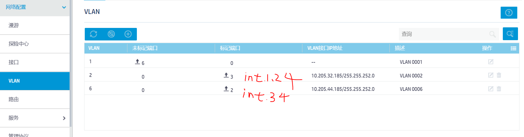

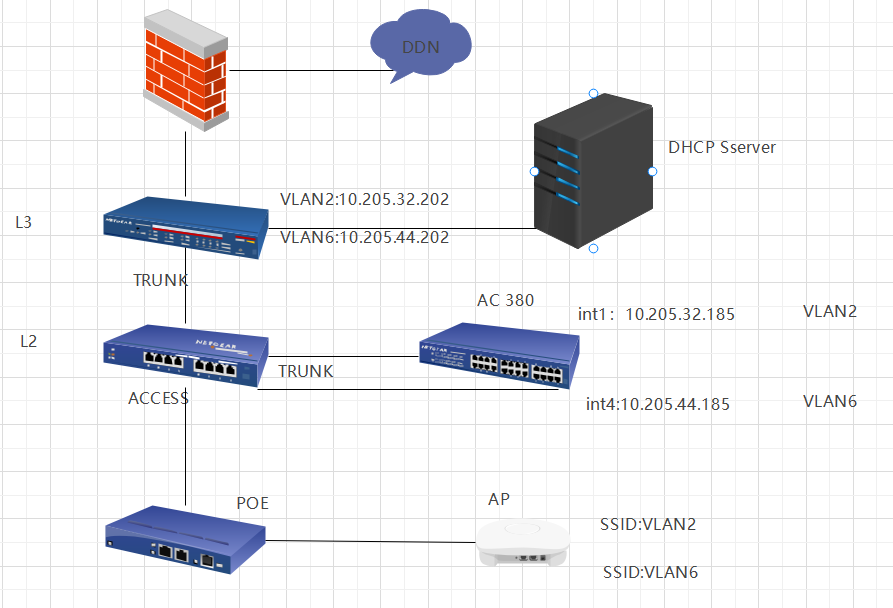

POE交换机和L2交换机接口是不是要设置trunk?还有AC的int接口怎么设置,vlan需不要添加int接口?
缺一秒 知了小白
再帮忙看下AC设置对不对,vlan2为1、2端口, vlan6为3,4端口,

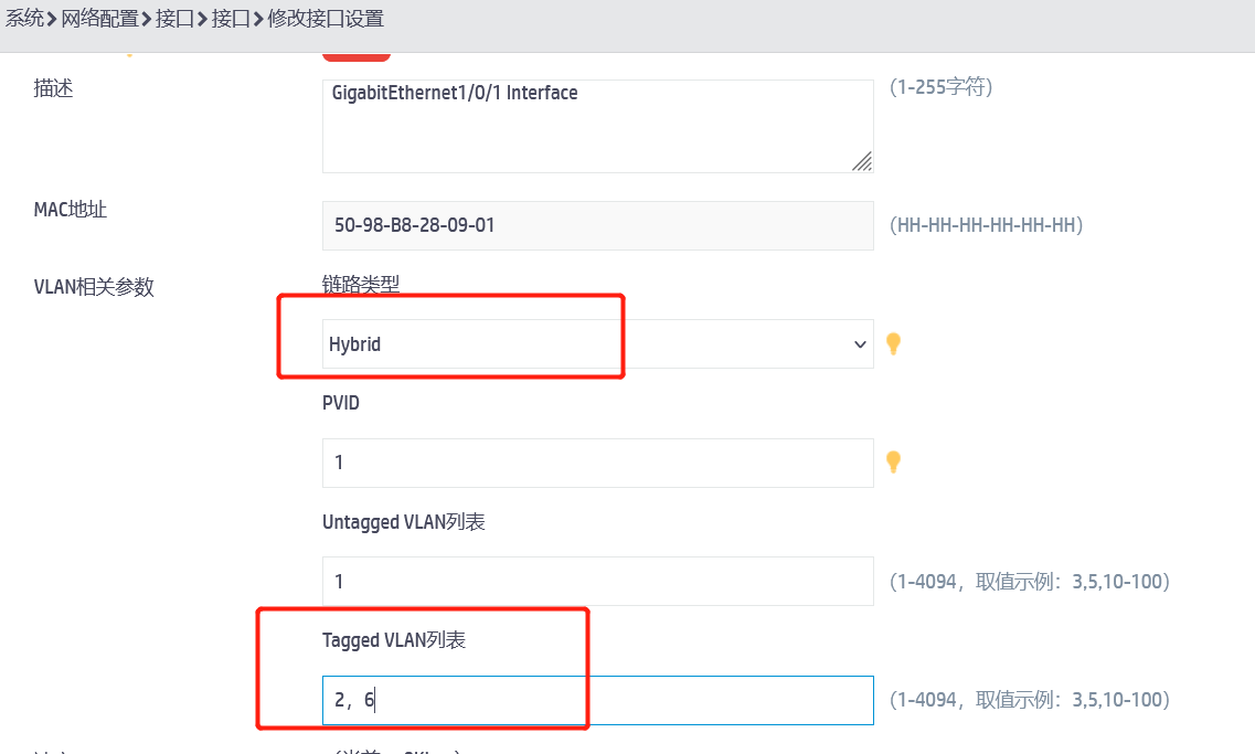

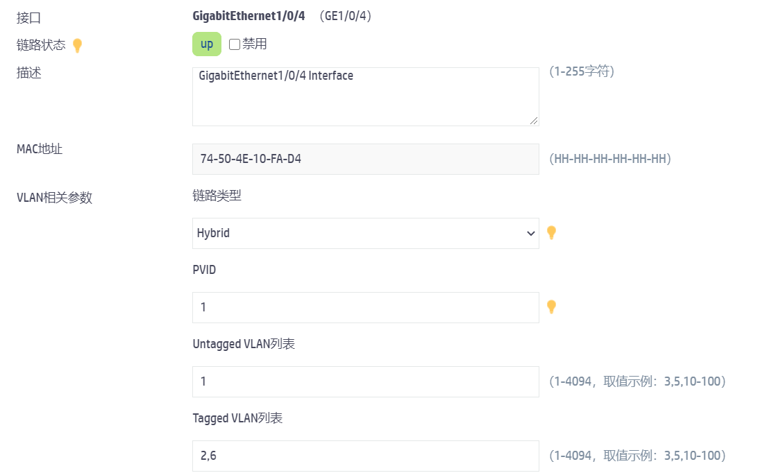

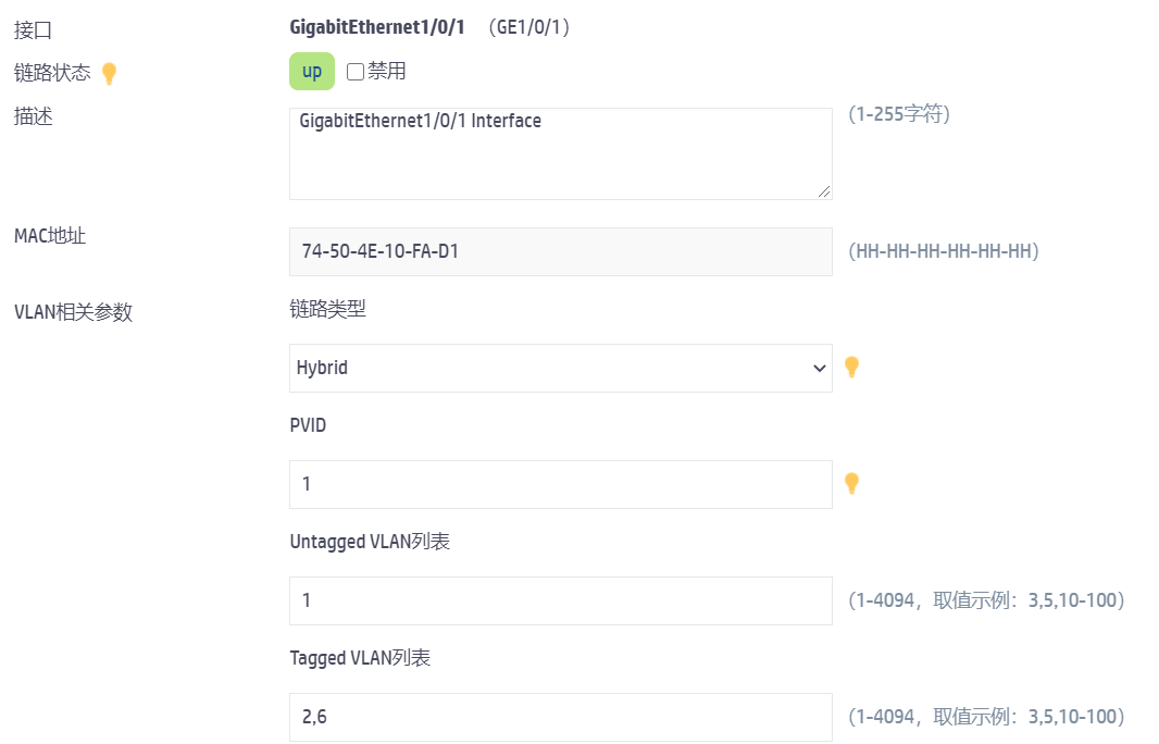

实际上你的WAC380和L2交换机连接一根网线就可以,使用web 页面配置 Tagged后,接口是hybird接口,这时你的L2 交换机也要配置成hybird 接口。两端一致。假如说就使用1口和L2 交换机互联,那么这么配置就行,

我两种接线模式都试过,都是ap只能vlan2上线和连接,是不是因为我L2交换机是Cisco,没有hybrid模式,还是要三层模式注册?
缺一秒 发表时间:2022-05-02
你检查一下思科和POE上有没有vlan 6
发表时间:2022-05-02
另外 vlan 2 和vlan6 是业务地址,你的AP使用的是哪个vlan ,也要把AP的vlan 放通
发表时间:2022-05-02

你检查一下你的L2 交换机和AC互联的口是什么模式
发表时间:2022-05-02

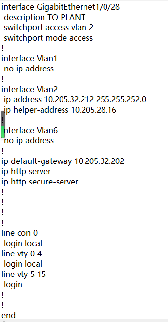

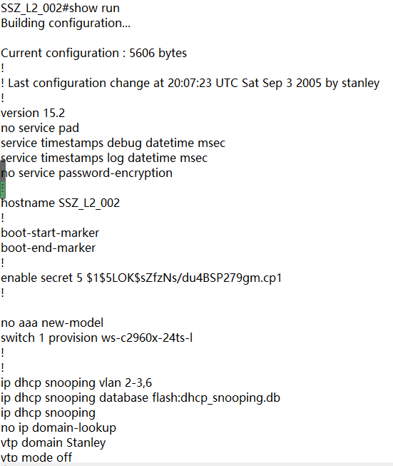

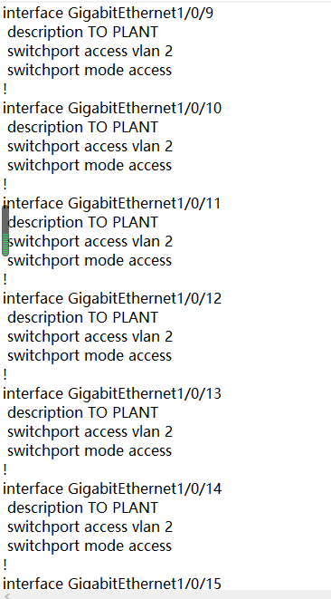

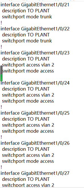

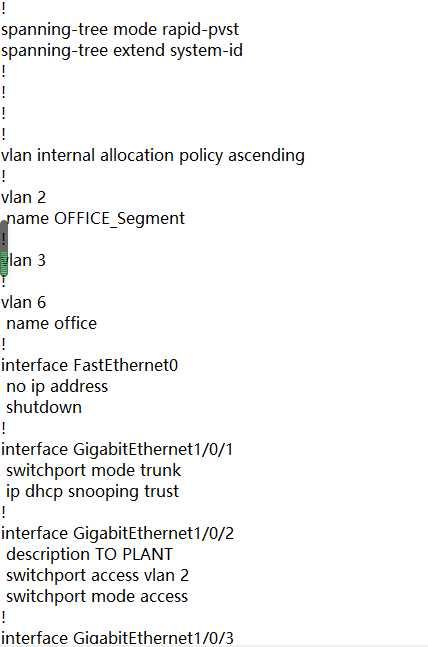

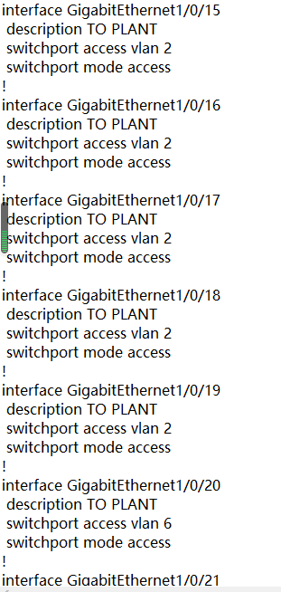

如果还是不通,你发一下L2 交换机的配置吧
发表时间:2022-05-02
这个有点乱,我贴图在上面了。
缺一秒 发表时间:2022-05-02

POE交换机和L2交换机接口是不是要设置trunk?//是的,放通经过的vlan
AC的int接口怎么设置//也是要放通经过的vlan
vlan需不要添加int接口//如果对应的vlan有ssid使用,要起个
