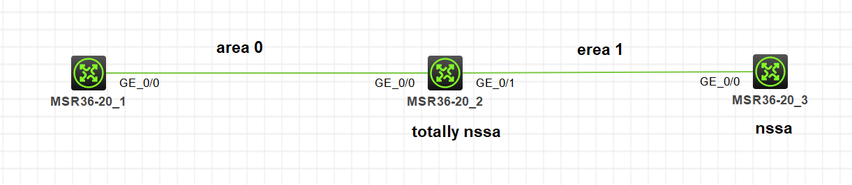

我在模拟器上同一个OSPF区域比如都是area 1 两台路由器相连一台配置成 nssa 一台 totally nssa 他们好像可以正常的工作可以学习到彼此的路由,包括R1能ping通R3,这么会这样呀一个totally nssa一个 nssa

nssa设备和完全nssa的设备是可以建立邻接关系的,就好比stub和完全stub一样,原因在于对比特殊区域的时候是对比的option字段(E标志位和N标志位,一个允许泛洪五类,一个允许泛洪七类),邻居关系可以建立。
在这之后如果你的ABR做了完全nssa,那么会默认下发一条三类缺省路由的LSA,通信就没问题了,如果你的另一台不是ABR得设备做了完全STUB,那这条命令是不生效的,就还是普通nssa

理论上自己应该是不通的,可能跟模拟器有关系
粉丝:1人 关注:8人
totally nssa和nssa的配置的区别就是ABR上配置no-summary,实验就是正常的配置,在abr上配置no。sum后,就是totally nssa,建议看看nssa和totally的区别
