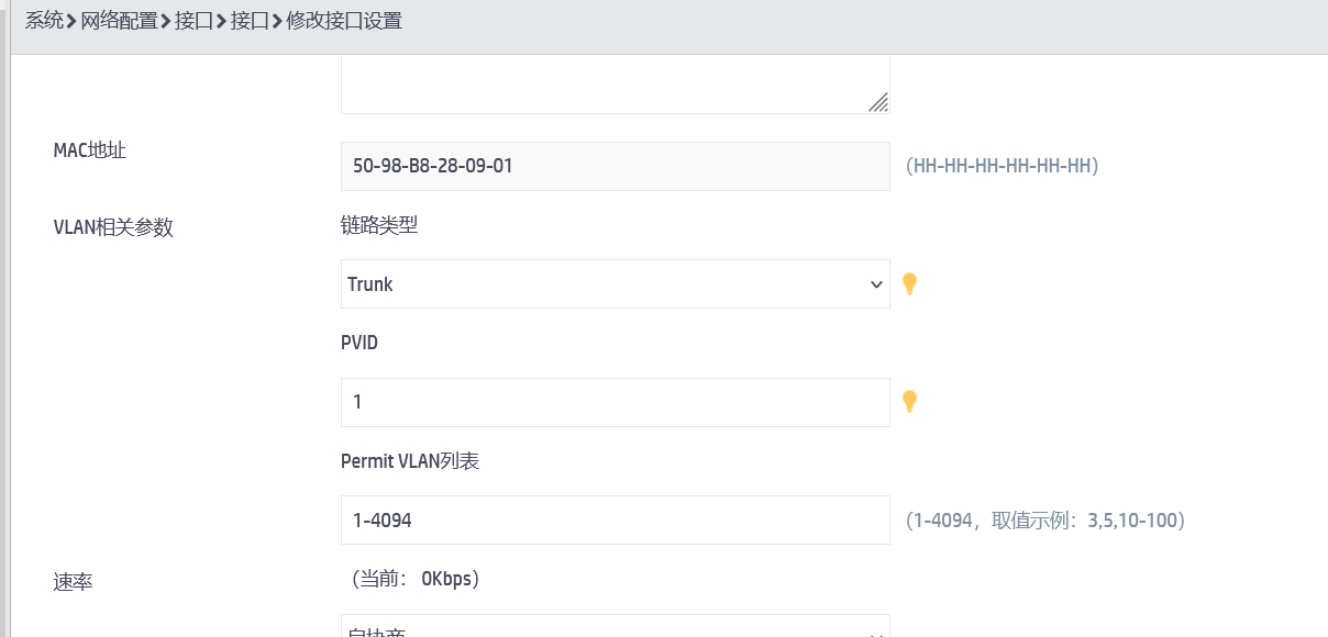

你使用一条线路的时候哪个口连接AC控制器了,那个口要配置成trunk 模式,
和L2 交换机的接口你也改成trunk ,允许所有vlan 通过

我设置的21口,trunk连接ac
缺一秒 发表时间:2022-05-03

非常感谢,找人看了一下,还是无线模版的问题
