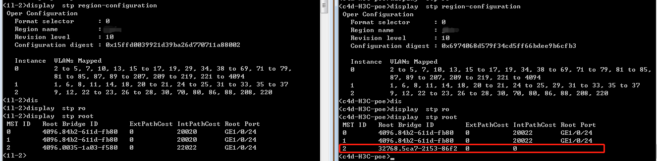

MST2明明有优先级4096的根桥,为啥第二台设备的MST2选举出来的根桥是自己

你是不是没有在设备上创建任何vlan,导致设备上只有vlan 1?
我在模拟器上试了一下,至少要创建一个非缺省vlan才能让它正常工作,否则mstp报文里只会有实例1的信息。
只能说这个机制真是有毒。
回复Robot:
哦,看来是需要每个实例里各有一个创建的vlan。。。。。。

老哥的说法解决了问题,设备上原有VLAN1 和 VLAN29,但是我再创建了VLAN220后,stp root的根桥选举正常....
